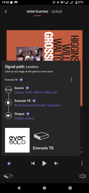

Hoe zit het eigenlijk hiermee?
Ook Roon geeft 24 bit aan, terwijl ik dacht dat de interne speler van de Eversolo foutief 24 bit aangaf tijdens afspelen.
Ik ga ervanuit dat een oude DAC een 24 bit signaal naar 16 bit gaat ditheren, maar is dat te meten? In prncipe is de input 44.1 of 48KHz maar hoe weet ik hoeveel bits ik mis? ADC op de uitgang en signaal naar Audacity sturen.
DAC zelf zou een resolutie van 20 bit moeten hebben, SM5803AP filter kan tot 20 bit signaal aan, aangezien het een discrete R2R conversie is, ben ik reuze benieuwd wat de DAC exact doet met het signaal. Hoeveel bitjes blijven er uiteindelijk over?
Ik kan Roon ook alvast dithering laten toepassen door bitdiepte op 16 te zetten.

Citaat van: ElpeeTwaalf op februari  1, 2026, 19:44:57Hoe zit het eigenlijk hiermee?
goeie vraag, is die streamer niet te configureren zodat maar maximaal 44.1/16 uitvoerd. Als het goed is weet Roon dan wat zij moeten doen. ik zie dit in ieder geval wanneer ik een hogere bitrate heb dan ik aan kan.
