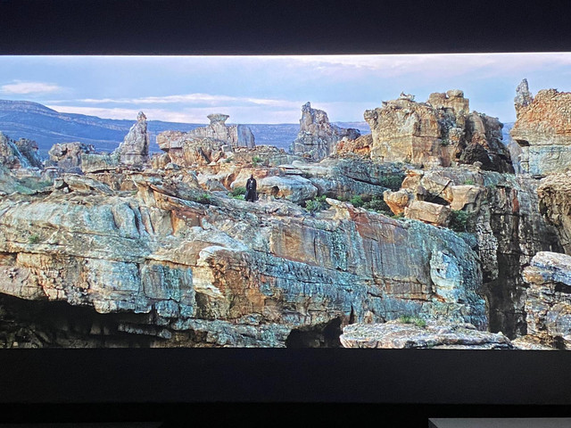

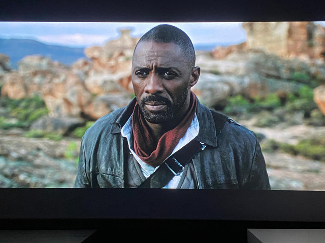

Hier wat fotos van de huidige situatie :
Nou ja, bizar. Die film heb ik gister ok bekeken!
