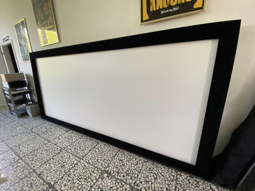

Het advies wat ik mijn klanten mee geef en geldt ook voor mijn collega in Duitsland:
Overstappen naar 21:9 bij een minimale breedte 310cm breed (133 inch diagonaal) dan heb je bij 16:9 een netto hoogte van 133 cm wat toch wel erg fijn kijkt.
Bij bijvoorbeeld 233 cm breed 21:9 (100 inch diagonaal) heb je slechts een netto hoogte van 100 cm en vind ik persoonlijk een compromis en komt ongeveer overeen met de hoogte van een 80 inch Oled televisie  :colgate:
Mijn eigen demo scherm is een 280cm x 156cm 16:9 scherm met auto top bottom masking echt ideaal. Wel een wat duurdere oplossing maar zoveel mensen zo veel wensen zullen we maar zeggen. Er is gewoon weg nog te veel content in 16:9 en zal uiteraard ook afhangen waar je voorkeur ligt.

Afstand tot scherm en kijk hoogte neem je uiteraard mee in het advies. Niemand zit te wachten op een stijve nek en kijk comfort is zeker een belangrijk goed punt.
Maar aan de verhouding 16:9 op en 21:9 scherm verander je niets dat is wat het is en voor een beetje beleving het advies voor minimaal 310 cm breed.  Een meter hoogte in 16:9 is voor mij persoonlijk veel te klein.
Mooi voorbeeld het scherm wat CM aanbiedt: 21:9 en side masking en een fraaie beleving op 16:9 en die is 320 cm breed.  (in 16:9  heb je dan een hoogte van rond de 1m 37)

Ik zit dan ook maar op 290 cm van mijn scherm en laat de envy zijn werk doen en kijk alles op ratio 21/9
Laat de dcr lens er ook voor zitten, altijd.
Ieder zijn ding maar voor mij absoluut geen weg meer terug... moet er niet aan denken zelfs.
Maar des al niet te min is dat een pracht scherm wat jullie te koop hebben.

PascalP
Hier ook de stap gemaakt van 16:9 naar 21:9 en zou nooit meer terug willen.
Het 16:9 was 230x130 en het 21:9 scherm is 260x110 en dit vind ik (op mijn kijkafstand, ca. 280) gewoon ook prettiger met 16:9 content. Dat vond ik met 130 gewoon 'te hoog' en niet heel relaxed kijken.
Ik kijk dan wel 99% films van schijf en eigenlijk 0,0 streaming in de HT dus het merendeel van mijn content is ook wel 21:9, behalve veelal wat oudere films maar dan heb ik ook geen moeite met de balken links en rechts naast het beeld. Dit vind ik minder storend dan boven/onder.
Bovendien zou ik de breedte die ik nu heb gewoonweg niet kwijt kunnen in 16:9 ivm beperkte plafondhoogte.
