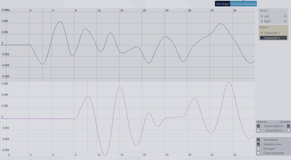

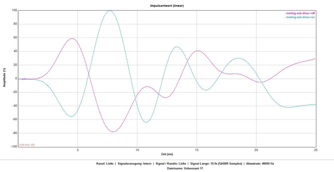

R0N
Hoi,
Ik heb een NAD M10 en heb ook Dirac V3 toegepast. Wat opvalt is dat de projectbestanden twee keer zo groot zijn als in V2.5.3.
Kennelijk wordt er meer informatie gemeten en verwerkt.
Maar...
Ik maak gebruik van 2.2. systeem en ontdekte dat (volgens Dirac) beide subs ogenschijnlijk niet in fase staan?
Dirac past die fase aan na correctie.
Ik heb uiteraard gecontroleerd of de draadjes goed zitten en dat is het geval.
Dan maar een controlemeting met Carma gedaan en wat blijkt, de fase is goed.
De vraag is nu, waarom 'meet' Dirac het anders? Ik zeg bewust anders, want er kunnen redenen zijn (die ik nu even niet zie) om het zo te doen.
Zijn hier mensen met soortgelijke ervaringen?

Tabcam
Dirac kijkt waarschijnlijk naar de fase op de luisterplek, misschien staan ze qua afstand uit fase? Staan ze symmetrisch opgesteld?
R0N
Citaat van: TabCam op juni  6, 2020, 23:22:04
Symetrisch opgesteld en dito gemeten en nadien met de andere meetopstelling de microfoon op dezelfde plaats.
Daar kan het dus niet aan liggen.
