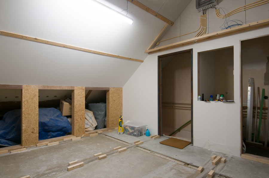

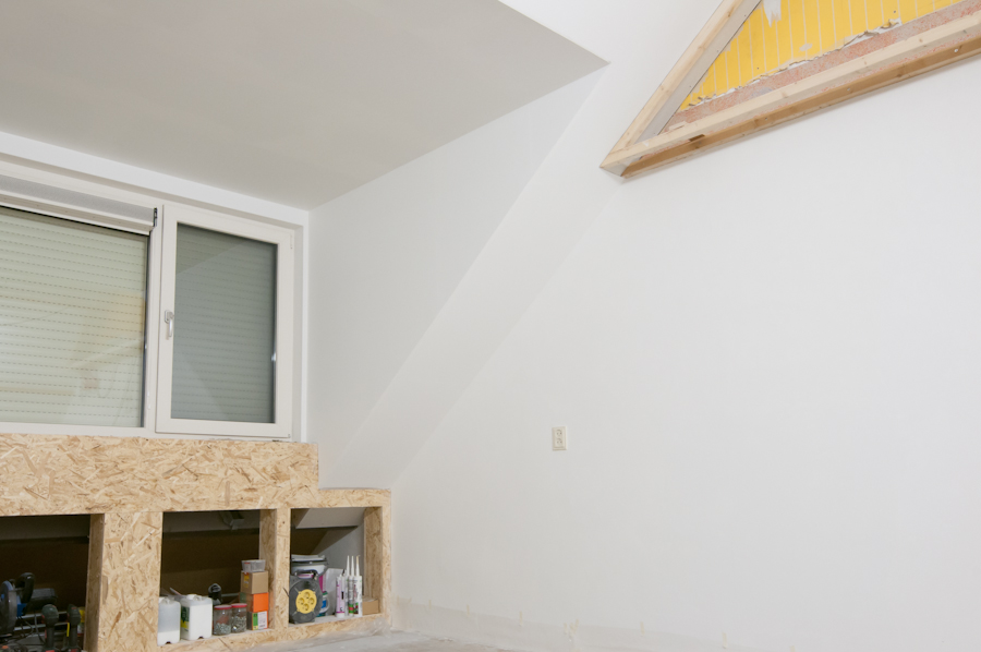

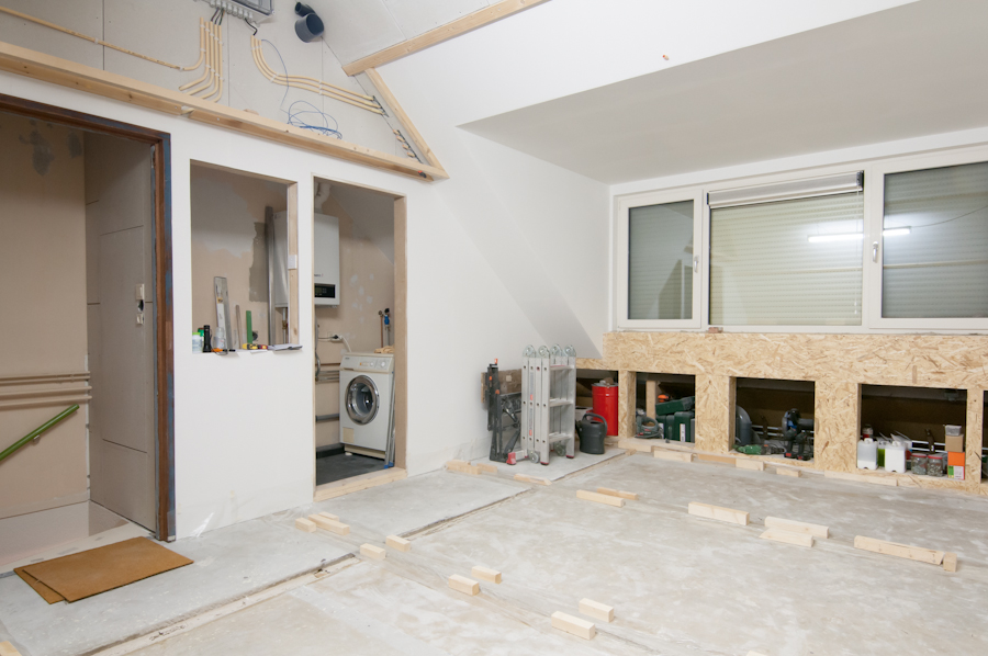

En weer tijd voor een bescheiden update! Ik werd de kale gipsvezelplaten met het plamuur zat en dan zit er maar 1 ding op: behangen. Het is renovatie vliesbehang en dat moet nog geverfd worden. Het plamuurwerk is nu nog een beetje zichtbaar, maar het geeft alweer een hele verbetering qua zicht.
Ondertussen ben ik ook begonnen met het egaliseren van de vloer. Ik heb de omslachtige weg gekozen.  :wacko: Aangezien ik niet de ervaring en energie heb om zelf in 1 bewerking de gehele vloer te voorzien van egaliseermortel (24m2) en dan ook een goed resultaat te krijgen, ga ik het in fasen aanpakken. Ik heb eerst een 5-tal stroken van zandcement gelegd, die functioneren als een soort dijkjes. De hoogte daarvan heb ik bepaald met een 360° laser waterpas. In het midden van de vloer is het peil -22mm, langs de muren ongeveer 0mm. De vloer hangt redelijk door dus... Waarschijnlijk jarenlange kruip van het beton van de vloer. De volgende stap is de plekken tussen de dijkjes waar de vloer minimaal 15mm opgevuld moet worden eerst met zandcement verder aan te smeren. Dat is een beetje een avontuur, aangezien een laag zandcement voor een afwerkvloer minimaal 30mm moet zijn om het goed te laten hechten. Het moet wel een beetje spannend blijven!  :clapping: Overigens om hechten te bevorderen, heb ik de vloer eerst in de hechtprimer gezet. Door een afrij lat over de dijkjes te schuiven, kan ik precies het overtollige cement op de juiste hoogte weghalen. Wat over blijft zijn vlakken van max 15mm tot 0mm diep t.o.v. de dijkjes. Die oppervlakten zijn te overzien (voor een onervaren bouwvakker) om met egaline af te werken. De stroken plastic heb ik neergelegd om te snel drogen van het cement te voorkomen.

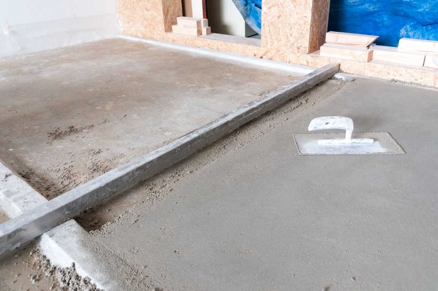

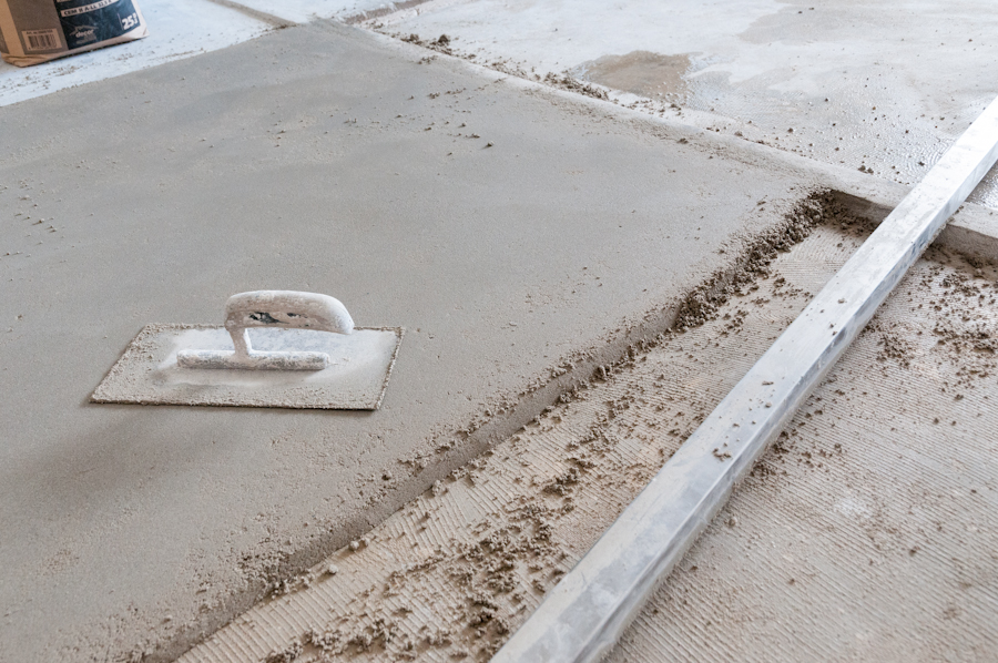

Gisteravond heb ik voor het eerst een stukje zandcement afwerkvloer gesmeerd. Dat is ook weer typisch een klus die je pas onder de knie hebt, wanneer het bijna klaar is. :smile: Mijn methode van elke keer een stukje vloer bijwerken is niet ideaal, maar als het resultaat een vlakke vloer is, ben ik tevreden.

Dat van het dakraam heb je goed gezien. Het grote raam, dat in de HT zou blijven, was aan vervanging toe. Ik heb vervolgens het dak dicht laten maken. Ten eerste is dat een zorg minder qua verduisteren en met de komst van de dakkapel heb ik uiteindelijk toch meer licht binnen dan met de oude situatie. Ten tweede zou het niet goed uitkomen met de plek waar de projector moet komen. Het deel van het dak waar het kleinere raampje zat is ook dicht. Ik had het raampje liever in het trapgat willen maken, maar dan zou het raam te dicht op de scheidingslijn met het huis van de buren komen. De afstand tot die lijn moet minimaal 0,5m zijn en dat zou ik niet halen helaas. Maar ik verwacht dat de deur van de zolder altijd open staat als ik geen film aan het kijken ben ivm ventilatie en dan is er overdag voldoende licht in het trapgat.

Vandaag is er flink gezweet in huize Jep en wel door het sjouwen met zakken zandcement naar de zolder en het maken van een dekvloertje. Het zandcement stort ik tussen de dijkjes, die de juiste hoogte aangeven van de nieuwe vloer en met een lange RVS kokerprofiel dwars over die dijkjes trek ik het overtollige cement weg. Flink aansmeren en na elke 20kg ben ik weer een halve meter opgeschoten...  :happy: Ik hoop volgend weekend de ondiepste vlakken met egaline af te kunnen werken. Resultaat: een vlakke vloer en een hernia  :P

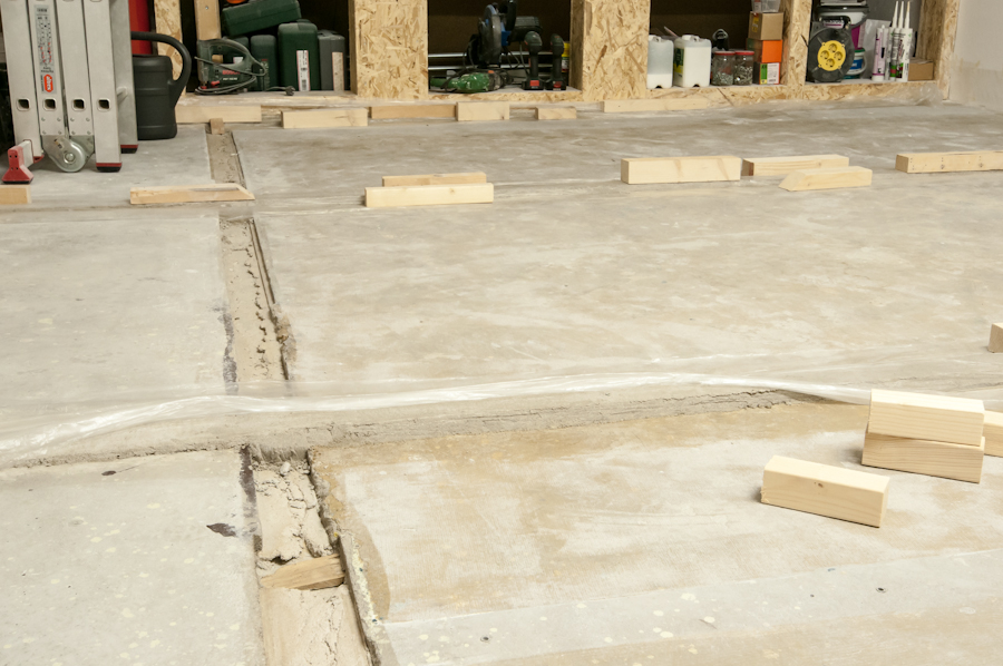

Dit weekend zou ik de laatse ondiepe vlakken van de vloer met egaline vullen en dan zou het uitvlakken van de vloer klaar zijn. Gisterochtend ontdekte ik dat de zandcementvlakken niet goed op de onderliggende betonvloer hebben gehecht, ondanks het gebruik van primer en zelfs aanbranden met Portlandcement.
De vraag is waarom het los is gekomen. Vermoedelijk door krimp. De zandcementlaag heb ik dunner gemaakt dan wordt geadviseerd en daarmee heb ik waarschijnlijk verkeerd gegokt  :eh:
Ik ben wel verder gegaan met egaline, hopende dat dat wel goed gaat hechten, even afwachten dus. Ik moet me ook gaan afvragen of ik de nieuwe zandcementlaag weer weg ga hakken en ook die vlakken met egaline ga opvullen, of dat ik die laat liggen. Er gaan uiteindelijk ondervloertegels en laminaat overheen. Dus als het niet gaat kraken, dan hoeft de zandcementlaag verder weinig te houden.
Het gaat dus nog wel een paar weken langer duren, voordat de vloer gereed is helaas. Het komt altijd wel goed, maar soms duurt het langer dan leuk is.

Wat zou kunnen gebeuren is dat op den duur het zandcement door de beweging gaat scheuren en wellicht gaat brokkelen. Daardoor kan de vloer gaan kraken als je erover loopt en dat is natuurlijk niet zo leuk. Behalve de kans op kraken, zal het verder wel goed genoeg zijn om verder af te werken met laminaat. Ik ga er nog een paar nachtjes over slapen voordat ik besluit de beitel erin te timmeren.  ;)
Over het totale project is een paar weken extra natuurlijk wel te overzien. Ik had me echter erop ingesteld dat het uitvlakken van de vloer vandaag wel klaar zou zijn. Dan kunnen we weer wat afstrepen van de lijst.  :thumbs-up: En ik heb zeker (meestal...) wel plezier in het klussen!

Zoals je aangeeft: eerst de dijkjes gemaakt en laten uitharden. Vervolgens volgestort met zand cement en aangesmeerd. Voor het cement storten eerst primer op de ondervloer gesmeerd en ook nog met Portlandcement aangebrand.
Sommige plekken zijn 25mm diep en daar gaat een hoop egaline in. De delen die ik al met egaline heb uitgevlakt, blijven goed liggen. Daar heb ik dus wel alle vertrouwen in.
Inmiddels is ongeveer de helft van het zand cement eruit gebeitelt en dat ligt in speciekuipen te wachten tot ik het bij de milieustraat kan inleveren. In de gang liggen alweer nieuwe zakken egaliseermortel opgestapeld. Dat heb ik vanavond maar meteen opgehaald bij de bouwmarkt. En uiteraard zijn ze uitgerekend deze week weer gestopt met de 20% keuzekorting.  :nopompom:
Morgenavond alvast de rest losbikken en vrijdag (als m'n snipperdag door gaat) het puin wegbrengen. Daarna de vloer goed schoonmaken en nieuwe primer aanbrengen. Kan ik a.s. weekend de egaline verwerken. Heb ik in ieder geval weer iets om naar uit te kijken.  :happy:
