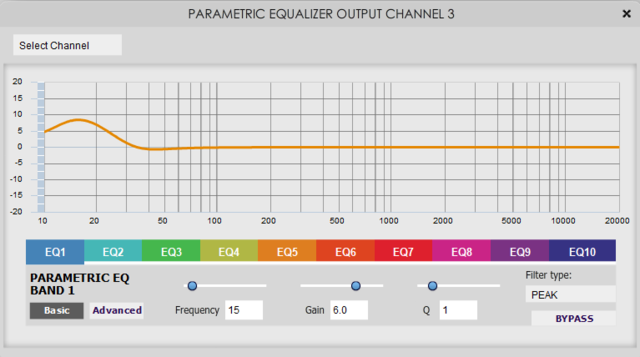

Hij bedoeld dit. Bij sommige films word het laag heel snel af gekapt. Door in de minidsp in het laag een bump te geven zoals rechtsboven word aangegeven zodat het weer genieten is  :headbanging:
Ik heb de atmos geprobeerd...nou alsof er een soundbar te spelen staat.
Die cijfers kun je dus overnemen zoals jij het hebt gedaan.

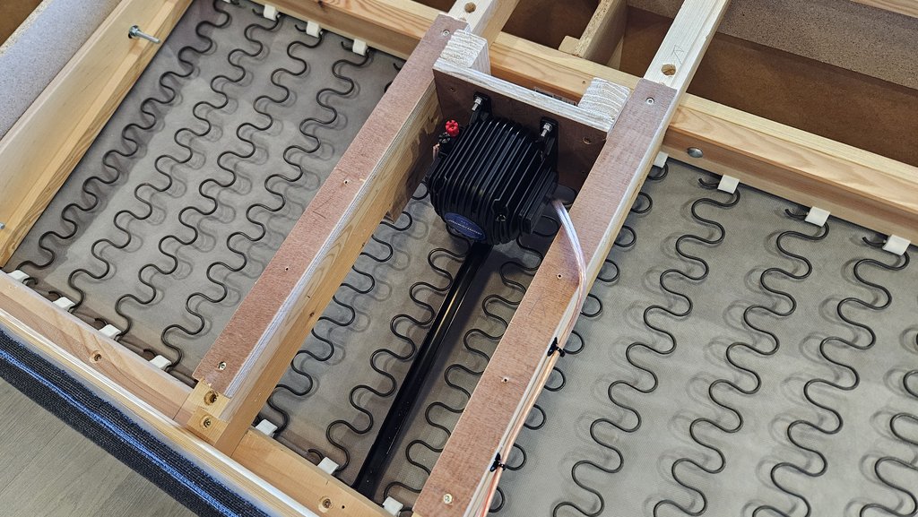

Dit weekend weer tijd gehad voor project Buttkicker LFE. Ik heb wat zitten experimenteren met de toongenerator in REW om te kijken wat de constructie van de bank precies doet met de trillingen van de BK. Al snel kwam ik erachter dat de eigenfrequentie van de bank rond de 30 Hz ligt, die frequenties kwamen dus prima door. Onder de 20 Hz was echter nauwelijks iets te voelen, en vanaf ongeveer 45 Hz en hoger ook niet veel meer. Door de vering in de zitting van de bank en de dikke kussens worden de trillingen behoorlijk geabsorbeerd. Precies niet de bedoeling...
Om dit te verbeteren heb ik vandaag de BK horizontaal geplaatst. Het viel me eerder al op dat de dempers waar de bank op staat in horizontale richting flexibeler zijn. De bank heeft in die richting dus meer bewegingsvrijheid en dat leek me BK-technisch gezien alleen maar beter. Na de ombouw REW weer opgestart en opnieuw getest. Resultaat: tussen 13 en 60 Hz waren de trillingen duidelijk voelbaar! Onder de 13Hz werd het snel minder, maar dat komt door het high pass filter. De eigenfrequentie van de bank in horizontale richting lag wat lager, zo rond de 25 Hz. Dat gebied heb ik met de MiniDSP teruggeschroefd om op gevoel een redelijk vlak frequentieverloop te krijgen. Het gevolg is dat de BK nu veel beter integreert met de subwoofers.
Conclusie tot nu toe is dat de montagewijze van een tactile transducer echt het verschil kan maken. Dat zal voor elke bank of stoel weer anders zijn. En een goede EQ is geen overbodige luxe.
Nu ga ik eerst weer eens wat films kijken voordat ik verder ga met fine-tunen. Maar ik moet zeggen: ik ben al behoorlijk tevreden met het resultaat. Het is echt een leuke toevoeging aan de HT!
