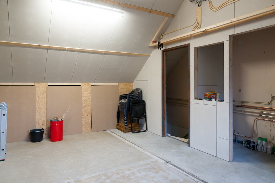

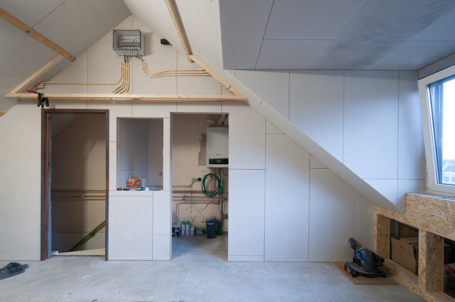

De afgelopen maanden hebben we weer wat vooruitgang geboekt op zolder. Stapje voor stapje komen we er wel...
De meeste gipsvezelplaten zijn gemonteerd en het complete dak is nu geïsoleerd. Ook ben ik begonnen met de voorzetwandjes in de punt van het dak. Aan de kant van de deur naar de zoldertrap heeft dat een praktische functie, namelijk het wegwerken van elektra en binnenkort ook speaker- en signaalkabels (er komen dus nog wat pvc buisjes bij). In de onderkant van de voorzetwandjes is straks ruimte voor verlichting. Aan de andere kant van de zolder komt uiteraard ook zo'n voorzetwandje om de boel symmetrisch te houden.
Tegen de twee bovenste gordingen, die nog in het zicht zitten, komt een plafond. Daarboven zal ik nog iets moeten doen met ventilatie en mogelijk is er ruimte voor bass traps. Het knieschot onder het kozijn van de dakkapel is ook een eind klaar. Achter de buitenste twee openingen kunnen eventueel ook bass traps gemaakt worden, mocht dat nodig zijn. De constructie van het knieschot wil ik gaan afwerken met het laminaat, dat ook op de vloer komt te liggen.
Vanochtend was het weer eens tijd om flink op te ruimen en te stofzuigen (ongeveer door het hele huis is bouwstof te vinden...). Een mooi moment om ook weer eens wat foto's te nemen:

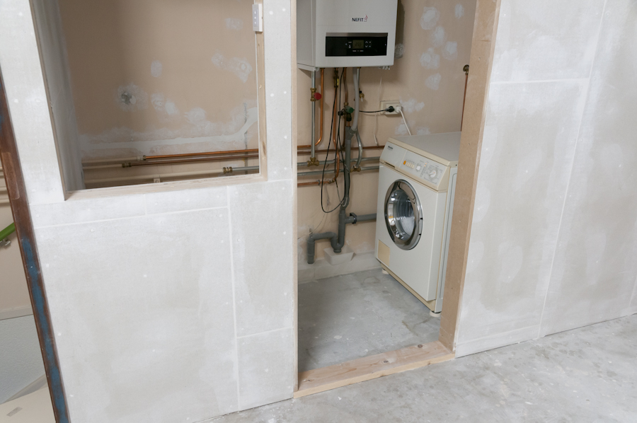

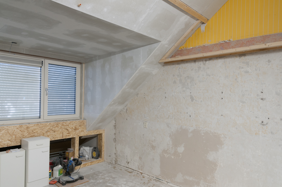

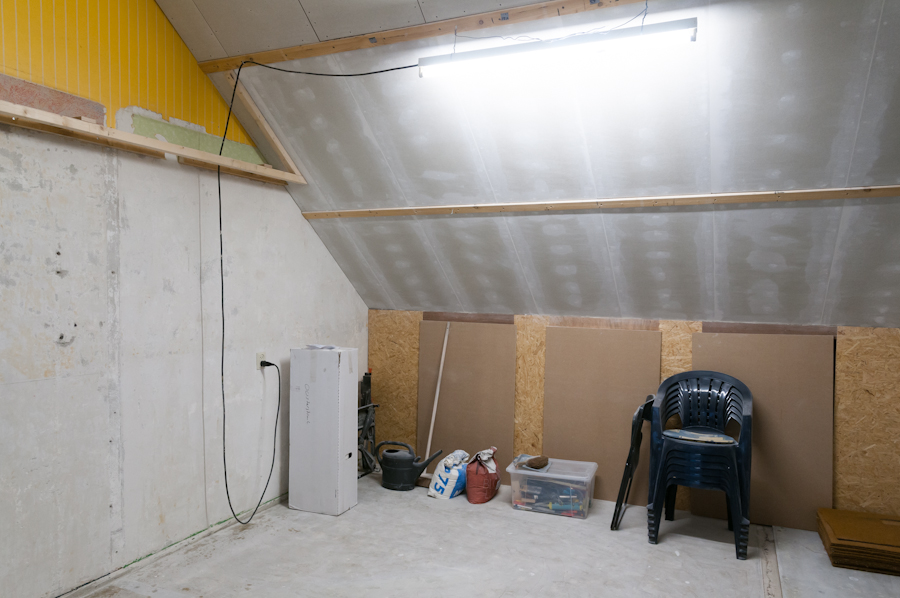

De 200m vrije slag plamuren zit er bijna op. Hier en daar nog wat na schuren en de stenen muur waar het fraaie rode/groene behang op zat moet ik nog vlak stucen en dan kan het renovliesbehang erop. Ik zou blij zijn als het plamuur- en stucwerk klaar is, want dat geeft me toch een partijtje stof van de nok van het dak tot de woonkamer... Overal vinden we stof terug :blink:
Een paar foto's van de huidige status:
Het is de bedoeling dat ik nu de prio's leg bij het wasmachine hok. Vandaag eens op jacht naar geschikte vloertegels. Ik wil de vloer enigszins waterdicht maken, zodat in geval van lekkage niet direct de gehele zolder of een lager gelegen verdieping nat wordt. Als het vloertje ligt, kan ook hier renovlies behang op de muren en tegen het plafond gelijmd worden en kan de boel in de verf worden gezet. Als dat gedaan is, moet er nog verlichting in en moet de afvoer van de wasmachine en CV aangepast worden, zodat er een eventuele airco unit op aangesloten kan worden.

De vloer hoeft geen douche bak te worden, hoewel ik die wel zo ga opbouwen met kimband, coating en waterdichte voegen. Het risico dat er lekkage is en de vloer nat wordt, is echter zeer klein en daarom hoeft de vloer niet tegen dagelijkse waterbelasting bestand te zijn. Dus een beetje zwanger  ;) is daarom al voldoende.
Gisteren hebben we tegels besteld voor deze vloer en die hoop ik volgend weekend te kunnen leggen.
