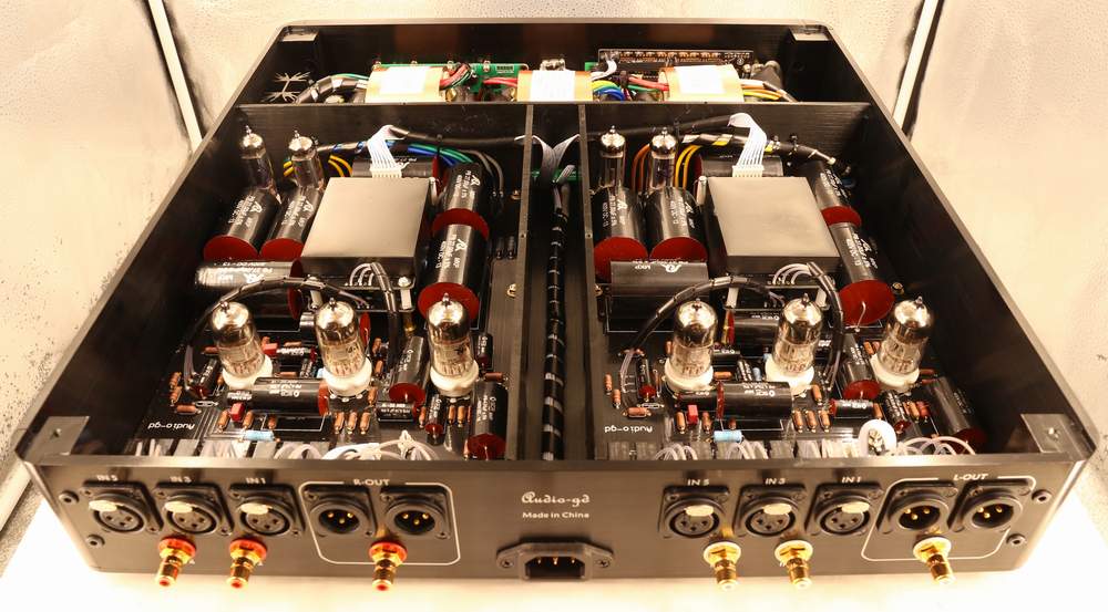

Inderdaad een andere ingang, en op die single ended blijft hij voorlopig staan  ;D

Citaat van: holco op juli  9, 2020, 11:38:25
Ik heb de Vacuum nu single ended aangesloten, de ruimte wordt groter en levendiger, met duidelijk meer buizen romantiek, klinkt erg lekker zo :inlove:
Interessant! Dit zou het geluid moeten zijn wat de niet-gebalanceerde versie geeft begreep ik.
Scheelt ook nogal in de aanschafprijs. Maar ja, dan heb je dus niet de keuze tussen gebalanceerd én single ended zoals jij nu wel hebt...

Dat gaat alleen maar op als hij echt helemaal gebalanceerd gebouwd is.
Dat is hier niet het geval het zijn gewoon 4 dezelfde versterkers.
2 per kant een voor de positieve ingang en een voor de negatieve ingang.
Dus als je hem asymmetrisch aansluit is hij hetzelfde als de ongebalanceerde versie.

Nee je kunt het zien als 2 losse voorversterkers waarvan je er een voor links en een voor rechts gebruikt.
Daarbij pak je dan bijv linkse ingang als + ingang en rechts ingang als - ingang.
Het is mooier als je een echte gebalanceerde ingangstrap hebt die trekt namelijk alles behalve het signaal van elkaar af.
Dat doet jou schakeling niet die versterkt de + ingang en - ingang apart.
Hoop dat je het zo snapt

Dus als ik het goed begrijp zijn er geen differentiaal versterkers gebruikt, maar gewoon 4 stuks single ended, en is daarmee de symmetrische configuratie opgebouwd.
Als voorgaande inderdaad het geval is, dan is er inderdaad geen storingsonderdrukking in de zin van zoals die altijd bij gebalanceerde aansluitingen gebruikt word.
Ter verduidelijking voeg ik even een plaatje van de Vacuum-state RTP3 bij, die is volledig gebalanceerd op de manier volgens het boekje.

Vacuum 1 SE (Single ended)
Vacuum 1 XLR (Balanced)
http://www.audio-gd.com/HE/MV1/MV1EN.htm
Vacuum 1 design and building may different to others.
          It is the most pure vacuum valve unit, in the power supply and signal channel, only built with resistors, caps and vacuum valves.
          It had not built in power regulators for vacuum valve's filament and signal channel.
          It had not built in choking coil and electrolytic caps in power supply, only with the small capacity film caps and vacuum rectifiers for rectification and power filtering.
          It through the especial design boost the SN over 98DB on the normal listen volume .
          So its sound may has some different than some vacuum valve units you have ever listened with .
          With Vacuum 1, you can not hear the vocal sound like thick but that like the singer stuff something in the mouth. You also can not hear the much warm and slow sound .
          With Vacuum 1, you can hear the transparency , detail and dynamic sound but with the tubelike and musical sound  ,and a little warm.
The different between Single Ended and Balanced:
          The single ended version mean the product has built in two channel amps for Left and Right signal process.
          The balanced version mean the product has built in four channel amps for Left and Right balanced signal process.
          While I design and adjust, the balanced version in the full balanced system, can improve the transparency and sound stage on sound quality, so for kept the best musical,
          the four channel amps had separate total.
          Based on this design, while the balanced version connect the balanced sources, it can output full balanced signal and single ended signal, while it connect the single ended
          source, the power amp can connect XLR output socket but the hot output is without signal.
          For more fun to the user of full balanced system, face to the front plate, the Left side XLR output sockets have the full balanced output , the right side XLR output sockets
          only have the hot signal output (mean single ended), user can through the XLR cable to experience the different sound flavor between full balanced and single ended.

            The design not only improved the SN but improved the transparency, detail and distortion on sound .It is the key of the unit .
Current mode volume control system  :
           The normal volume control had applied the potentiometer ,the signal must through the potentiometer then feed to next stage , the potentiometer must effect the sound
            quality a lot .
            Vacuum 1 had applied the current mode volume control, the signal only through a resistor then feed to the next stage, without through the volume control port . I
            publicised the design on <Radio & TV> in 2005  .
Improve on distortion :
           Vacuum valve is nonlinear components , its character is input signal level higher cause distortion increase , and the low and  high output signal level cause the distortion
           increase .
           We have design the dual volume control ports for improve the distortion.
           The first port places at the preamp input, for limit the input level avoid the high signal level cause the distortion increase .
           The second port places on the gain vacuum valve output, to select and apply the perfect area of the vacuum valve.
           For the stronger output ability, there are two vacuum valves parallel connect as the buffers after the second volume control port.
Citaat van: kermy op juli 10, 2020, 10:17:01
Met vriendelijke groet,
Kermy

Tabcam
Een verademing te lezen dat iemand zegt dat je de buizen gebruikt voor vervorming. Wel moeilijker precies te gebruiken door het Chinees-Engels dat er gebruikt wordt.
Kingpin
Citaat van: TabCam op juli 10, 2020, 13:34:59
eh .. anders 'soort' vervorming ;)

RCD
Citaat van: holco op juli  9, 2020, 20:59:48
Ik snap wat je bedoelt, maar hoe verklaar je dan die gekruiste manier van aansluiten als de Vacuum XLR  dual mono (gescheiden) opgebouwd is?
Nee je snapt het niet maar dat maakt niet uit het klinkt goed dus wat er inzit maakt niet uit.
Citaat van: holco op juli 10, 2020, 11:17:03
Ik hou het vooralsnog op een ander boekje ;)
Ik heb zelf weinig/geen verstand van audio ontwerpen, maar ik weet wel dat Kingwa van Audio-GD zo zijn eigen boekjes heeft ontwikkeld in de loop der jaren
over hoe een goed klinkend audio apparaat in elkaar moet steken.
Hier oa een forum site waar Audio-GD vaak op handen gedragen wordt vanwege hun zeer goede prijs/kwaliteit verhouding,
https://www.head-fi.org/

RCD
Citaat van: holco op juli 10, 2020, 14:37:16
Ik probeerde eigenlijk om jou te lokken om de techniek te achterhalen die Audio-GD toepast in de Vacuum XLR  ;)
Dat is niet zo moeilijk het principe schema staat op de site.
Met het schema is niets mis weet niet precies welke type buis ze hebben gebruikt.
De volume regeling is mooi die zit aan het begin van de versterker trap en aan het eind dus dubbel waardoor je minder ruis hebt.
De voeding is heel mooi gemaakt ze maken met een voeding een eigen AC waar dan weer de trafo's mee gestuurd worden voor de buizen schakeling.
Daar zit verder geen stabilisatie in en geen Elko's alleen MKP condensatoren.
De stabilisatie gebeurt dus in de eerste voeding.
Ook gebruiken ze buizen in de gelijkrichting en verder mooie onderdelen zeker geen rommel en qua materiaal best wel waar voor je geld.
Maar alles gaat natuurlijk om de klank.
Zoals hun de voeding hebben gebouwd heb ik nog nooit gezien.
Daar hoeft geen filter of wat dan ook voor te zitten.
Rob
