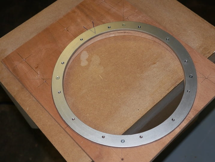

Ik heb het nog niet nader bekeken, maar zoals ik het in de handleiding zie moet de alu afwerkring naar buiten gedemonteerd worden. . . dan kan ik hem dus niet verzonken inbouwen. . . morgen eens nader bestuderen.
Dat is zeker een heel gesjouw geweest zeg :D
Door die alu rand is verzonken monteren inderdaad een stukje lastiger. Je moet in ieder geval voldoende ruimte rond de rand vrijhouden om hem nog vast te kunnen klikken.
eMVe
Om de rand fatsoenlijk te kunnen (de)monteren is 1 cm. toch wel nodig, infrezen was dus geen optie want dan wordt het ook niet echt mooi; de constructie leek dus aanvankelijk fraaier dan hij is. . . Eerst maar gewoon op de kast monteren en er misschien later een demontabele rand omheen maken waarin meteen een bescherming voor de speaker geïntegreerd is. Martijn misschien een idee hoeveel ruimte er nodig is tussen de beugel en de rand (in ruststand)?
Metalen ring aan de binnenkant met M5 schroefdraad is met Multiplex niet echt nodig, maar ik had hem al gemaakt dus baat het niet dan schaadt het niet. . .

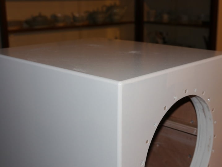

Omdat er nog geen versterker gevonden is, toch eerst de kast maar in de grondverf gezet.

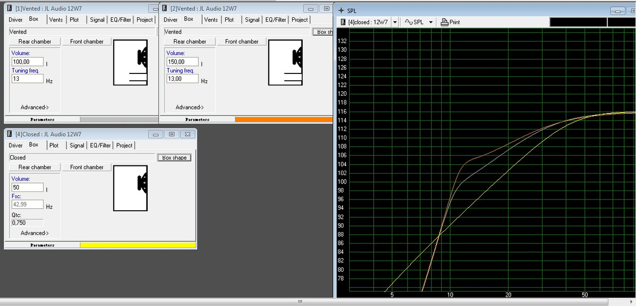

Ik hoor maar niets uit amerika mb. de 18" woofer. Nu zou ik 2e hands een JL13W7 kopen voor €400,-  :satisfied: kom ik dan met een kleinere kist weg? In plaats van de 250 liter met de 18"? Uiteraard met de 13 hz. Tuning.
Gr. Frank
Citaat van: Timvg op december 30, 2012, 18:14:35
Even een sim voor je gemaakt wat met 1000w op deze driver mogelijk is qua SPL.
één gesloten kist van 50l
één bassreflex van 100l op 13hz getuned
en nog een bassreflex opnieuw op 13hz maar 150l netto
Waarom 13hz? Geeft naar mijn ervaring veel meer genot bij films, plus combineert goed met deze driver.
Zoals je kan zien heb je bij de grotere kist toch nog een paar db winst gratis (conusuitslag blijft gelijk, gebruikt vermogen idem).

Bij WinISD geeft die 250l aan.

Waarschijnlijk kan die 13W7 ook wel in een wat kleinere kist, maar WinISD gaf als standaard wel 250l aan.
Heb ik wat gemist,het betrof toch een 18 inch,de W7 moet ik narekenen.
Maar zal ook een joekel worden,250 liter is wel veel,maar dan is je tuning wel lekker laag  :)

Als het de goeie W7 is dan kom ik op
150 liter.13 hz tuning.
1 poort van 85 cm lang 10,2 cm dia.
Luchtsnelheid 20 m.s bij 20 hz,eigenlijk iets te hoog,liever rinchting de 13 a 15 m/s.
