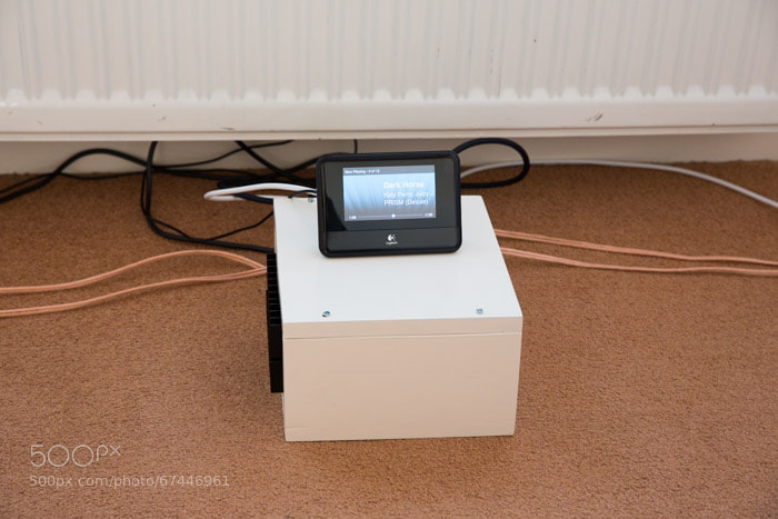

De asp/versterker draait prima. De koeling wordt flink warm, maar kan je nog wel vastpakken.

Ben nu ook maar een dac in elkaar aan het zetten, deze speakers verdienen een schappelijke bron :)

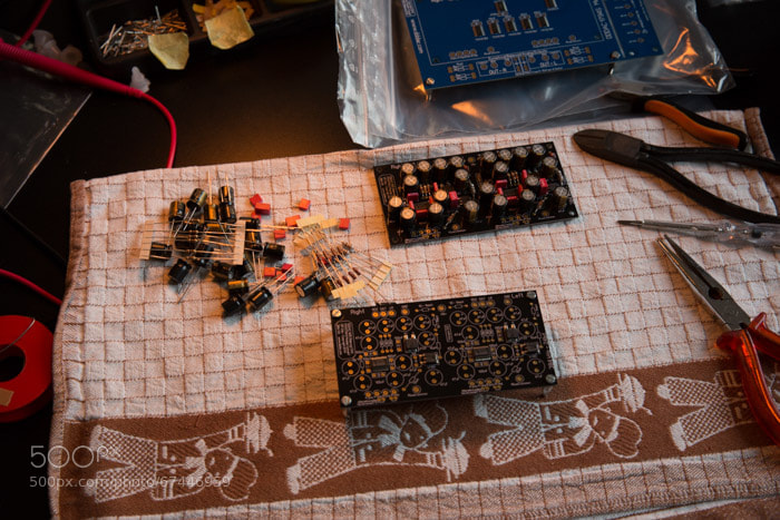

Hier vordert het langzaam. PVC en hout binnen, ontwerp van de voet = work in progress. Nu ga ik de elektrische componenten uitzoeken, o.a. vervanging voor de condensators.

En door... voor de DDDAC. Eerst maar eens 4 decks in elkaar zetten:

Ik vul uit de spreadsheet de in condensators in op digikey/mouser, beginnende met rij 85, en alles is obsolete. Nu graaf ik op het gesloten Pluto-builder forum, maar het is me nog niet duidelijk wat de vervangende items zijn. Ik vind het prima om er meer te kopen en dan die met de goede waarde uit te zoeken, alleen ik weet nog niet welke ik moet hebben.
rovinggecko
Net even naar een paar gekeken bij mouser en digikey, maar zie ze gewoon in stock. Kijk je naar de Pluto-2.1 new pcb excel sheet?
de eerste is een 2x 2.2nF, 505-FKP22200/100.25 bij Mouser
De eerste Digikey is 5x 120nF, P14241-ND.
