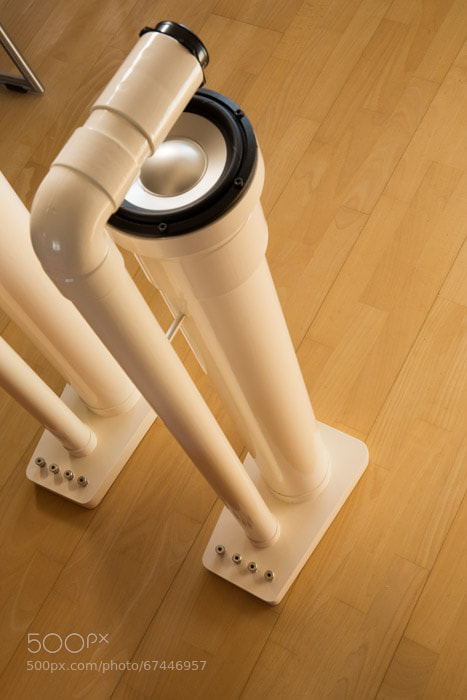

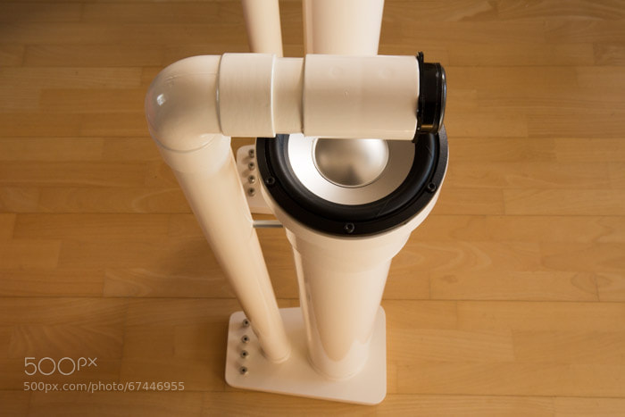

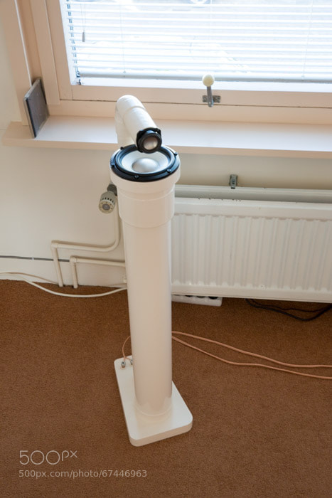

... 'n heel bijzonder ontwerp. Jaloers op jouw twee rechter handen. Ruilen met een linker? ::)
Citaat van: rovinggecko op april 19, 2014, 08:42:06
:) wat onderdelen zelf bouwen of een complete dedicated, reference level, HT? :worship: :worship: .
Dank je voor het mooie compliment! Om die te kunnen bouwen heb je eigenlijk met standaard DHZ-technieken een heel eind komen. Het verlaagd plafond was het moeilijkste. Een goede tweede waren de bass-traps i.c.m. de projectiewand.
Ik zie jouw speakers en DACs bouwen toch als moeilijker. Iedereen zijn expertise ;)
rovinggecko
#302
Citaat van: Xander32 op april 19, 2014, 08:51:26
" een heel bijzonder ontwerp" , apart zijn ze zeker. Ik vind ze wel aardig om te zien, weer eens wat anders. Maar daar zal niet iedereen het mee eens zijn. :)
Over de twee rechter handen, iedereen kan wat pvc pijp in elkaar plakken, de asp/versterker is wat lastiger, maar ook best te doen, als je kunt solderen dan ben je d'r.
En het resultaat is de moeite waard :)
Anyway, thanks!
Citaat van: HTip op april 19, 2014, 16:36:19
Zijn we het eens :)

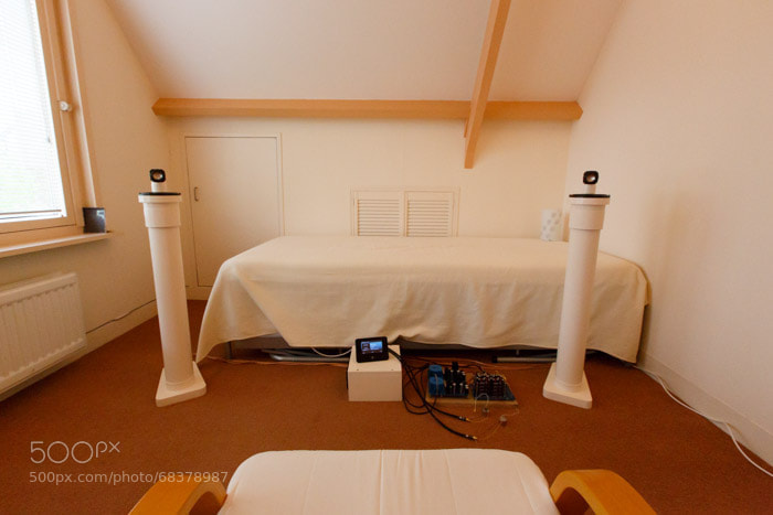

Roving Gecko's Woonkamer
rovinggecko
Bijzondere set up. Respect voor zoveel handvaardigheid :thumbs-up:.
rovinggecko
Het blijft leuk om zelf iets te maken en te constateren dat de verwachtingen niet al te groot waren, altijd weer een gok, want lastig even bij een dealer luisteren of een thuis demo regelen.
Ook altijd fijn als er op het moment supreme geen rook uit komt of de conussen door de kamer vliegen.
Begrijp nu wat mensen bedoelen wanneer ze zeggen dat niet alleen de speakers verdwijnen, maar ook de ruimte.
Heb de vlag maar uitgehangen...

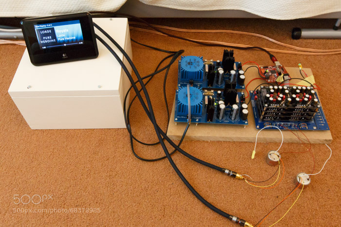

Ik zie dat je de zwarte kabel van de cinemag op je rca connecter hebt gesoldeerd, bij mijn weten moeten zowel de witte als de zwarte niet verbonden zijn.
Of heb je een bron die dit wel adviseerd?
PS blijft een super dac, wat zijn jouw eerste bevindingen?
rovinggecko
#307
Eerste bevindingen zijn helemaal top!  Samen met m'n Pluto's geeft het een geweldige stage. Beter dan gehoopt!
De bron voor de cinemag setup:
http://www.diyaudio.com/forums/digital-line-level/224108-nos-192-24-dac-pcm1794-waveio-usb-input-142.html#post3874786
De formele setup instructies:
http://cinemag.biz/line_input/PDF/CMLI-15-15B.pdf
De witte zou formeel geaard moeten worden zo te zien (heb ik nog niet geprobeerd). Niet helemaal zeker wat ze met de zwarte bedoelen. Vermoed dat eigenlijk de witte op GND van het moederboard moet en dan de zwarte los.
Praktisch gezien heb ik eerst met en daarna zonder de zwarte draad aan de rca ground geprobeerd. Zonder kreeg ik last van ruis, dus heb hem er weer op gezet, waarna eea mooi ' zwart'  is. Zou misschien ook eens moeten proberen met de witte op de GND van het moederboard en dan met zwart los.
Maar hou me aanbevolen voor verdere tips & tricks.

Heb er zelf ook een staan :D, maar dan nog wel met het oude moederbord (dus zonder spdif :nopompom:). Heb hier momenteel wel een chinees spdif to i2s bordje liggen maar dit moet nog ingebouwd worden, moet alleen nog een manier voor input selection bedenken . Enig idee hoe het nieuwe moederbord switch tussen de signalen (usb of spdif)?
Hij bevalt mij ook super, maar ik heb ook een beetje last van ruis in de output. 2 maanden terug een behuizing (hout met aluminium achterzijde) om het geheel heen gemaakt. Tijdens de montage en afwerking is de dddac 2 dagen uit mijn set geweest, en kon ik het maar moeilijk opbrengen om naar mijn muziek te blijven luisteren, er miste iets in de weergave van het geluid.
Kijk goede info, op diyaudio gaan ze toch net een stapje verder, blijft mooi om te zien :thumbs-up:
Een tijdje geleden heb ik me eens ingelezen in de juiste manier van aansluiten en toen kwam ik voornamelijk tegen dat zowel de black (signaal ground) als de white (chassis ground) geen verbinding behoeven, er werd zelf gesteld dat de kwaliteit zou afnemen. Geheel tegenstrijdig met jou ervaringen.
Net nog even wat nagezocht, en het lijkt er steeds meer op dat jij het bij het goede einde heb. Zwart bij oranje op de - van de rca en om het compleet te maken wit op de chassis aarde (rand aarding, als die aanwezig is). Blijf het toch raar vinden dat op zowel audio-creative.nl als op Diyaudio.com meerdere malen wordt afgewezen om ze aan te sluiten.
Zie ook deze link: http://groupdiy.com/index.php?topic=29981.1500 voor bevestiging van jou verhaal + afbeelding.
rovinggecko
Kijk, da's mooi om te horen. Dank voor het uitzoek gebeuren en bevestiging dat dit de juiste richting is.
Je kan zelf makkelijk de zwarte er bij zetten ( mits je die niet kort afgeknipt hebt). Dan hoor je gelijk of de ruis weg is.
Voor mij ook een mooie bevestiging :).
Misschien dat de klagers graag wat extra ruis hebben (als dit maar een heel klein beetje is)? Dat dit als een stukje levendigheid oid ervaren wordt?
Anyway, zit er hier voorlopig maar eens rustig naar te luisteren. En eens nadenken over een kast.
En over een streamer ipv de SBT. Op diyaudio staan positieve verhalen over een rpi over i2s. Schijnt dat udoo daar nog niet klaar voor is.
Of toch een caps cloon oid. Keus genoeg.
