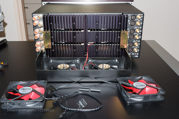

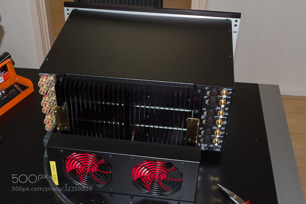

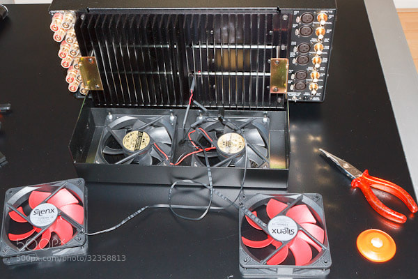

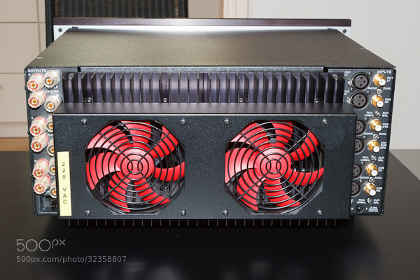

Tijd dus voor de laatste ergernis: het geluid van de Cinepro fans.
Eigenlijk is de Cinepro gemaakt voor de echte dedicated, professioneel opzette, home cinema's. Die meestal beschikken over een rack met apparatuur. Niet voor in de woonkamer naast de bank  ::).
Maar ja, ik heb een klein huisje...
Dus, de fans moeten vervangen. Heel makkelijk, zonder risico, want ze zitten apart in een behuizing, eenvoudig bereik- en vervangbaar (alsof Cinepro er over nagedacht heeft).
De oude zijn 2x 24V fans in parallel, die heb ik vervangen voor 2x 12V in serie, aangezien er in de 24V geen silent fans te krijgen zijn. Een paar mooie rode SilenX Effizio EFX-12-15. Even solderen, wat nette krimpkous en een tie-ripje en klaar.
Fotos:
Helemaal gelukt, zo geruisloos dat ik alleen nog ver op de achtergrond mijn NAS hoor die boven staat (ook daar dus een paar nieuwe fans voor besteld).
Het kostte wat moeite maar nu ook 300% tevreden met de Cinepro, die zie ik niet snel meer weg gaan. Misschien ook de voorkant nog eens wrappen zodat hij zwart is net als de rest van de apparatuur, maar dat gaat qua geluid niets opleveren natuurlijk.

Ziet er wel bruut uit, die 2 rode fans zo aan de achterkant! :clapping:
Pre: Dion Audio 6AF4 Eindversterker: Emotiva XPA-5 Bron: Chromecast Audio DAC: Cambridge Audio DacMagic
speakers: KEF LS 50 Luidsprekerkabel: Canare 4s11
Rack: Solidsteel 6.2 Zilver
Delesh
Ja best cool met die ventilatoren.  Maken ze niet al te veel geluid?
Woonkamer : Tag Mclaren AV32R - parasound 5250 - OPPO BDP-105 Darbee -quadral Montan VIII - quadral Base VIII - wireworld speaker kabel Equinox® 7 - wireWorld power cord Aurora™ 7 - ULTRAVIOLET 7 HDMI kabel -vortexbox streamer zelf gemaakt - lg hecto
Headphone setup : hd-800 sennheiser - amb headphone amp M3 met Q11 voeding - Hifiman HE-400 (voor men vrouw)
rovinggecko
Citaat van: Delesh op april 28, 2013, 14:24:16
:nopompom: Het hele doel van die ventilatoren is juist dat ze geen geluid maken! :pompom: (en da's gelukt ook!)
Citaat van: unknown op april 28, 2013, 14:14:48
Ja, jammer genoeg zitten ze aan de achterkant, helemaal onder in m'n rack. Dus daar zie je helaas niets van.
