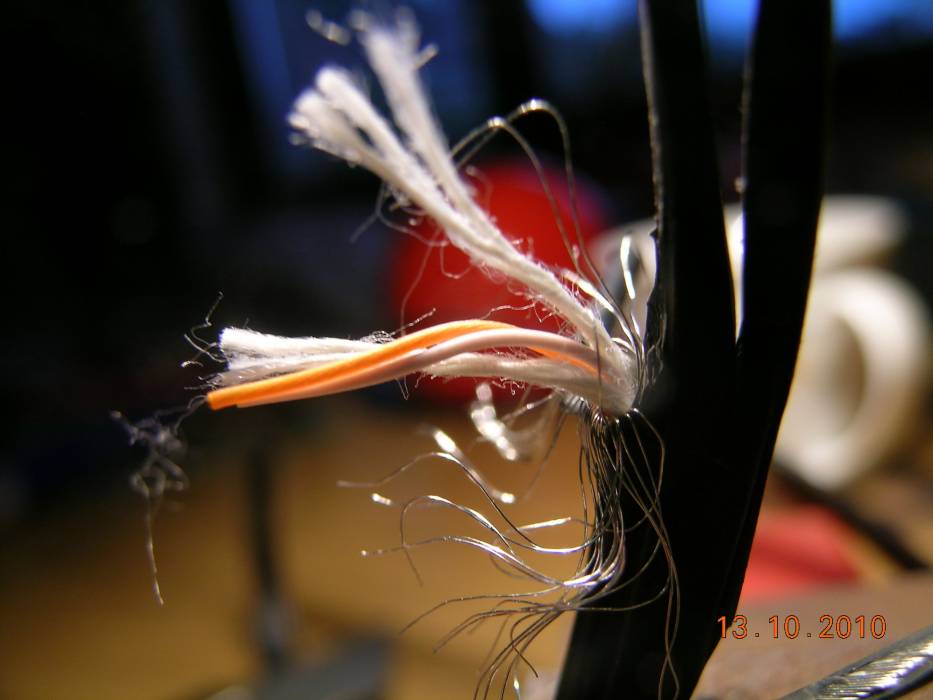

jaco
ik gebruik cat 7 kabels naar mijn speakers (meridian)
De fabrikant raad zijn eigen kabels aan: Meridian Speakerlink
Veel discussie op het Meridian forum. Mensen die geen verschil horen, en mensen die veel verschil claimen te horen..
Er gaat overigens een ander protocol overheen dan voor Ethernet...
Pin 1-Master
Pin 2-Ground
Pin 3-RS232 Tx
Pin 4-Slave
Pin 5-Ground
Pin 6-RS232 Rx
Pin 7-AES+
Pin 8-AES-
Er is natuurlijk iemand die de kabel door midde geknipt heeft, dus deze "audiofiele" kabel kun je ook zien..
Raphie
is dus serieel en AES signaal over ethernet. op zich niet bijzonder aangezien de Meridian speakers waarschijnlijk actief zijn?
het is dus gewoon een AES digitale verbinding met serieel voor stuursignaal
http://en.wikipedia.org/wiki/AES3 blijkbaar is voor meridian cat6 goed genoeg voor digitaal signaal en zijn exotische kabels niet nodig.

jaco
Wellicht werd ik wel bedoeld met netwerk iets..
Ik wilde alleen een variant van een high end inzet van een ethernet kabel laten zien. Er zullen vast niet veel mensen een audioquest netwerk kabel door midden knippen om te laten zien wat er in zit.
Meridian raad op zich een shielded cat 5 als kabel aan. De 4 aderparen op de foto zijn wel getwist, en ze zitten niet in die volgorde in de rj-45 connector, want anders zou mijn cat7 kabel ook niet werken natuurlijk.
Ik vermoed dat ze gewoon een platte cat5 shielded kabel inkopen en hun logo erop laten printen..
