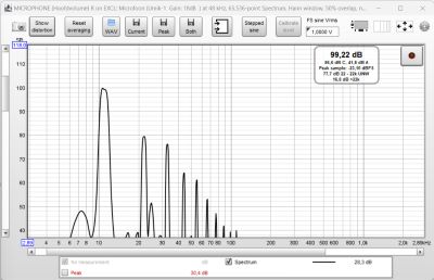

Vandaag heb ik wat geklooid met REW en heb naast ruimtemetingen ook RTA opnamen gemaakt van mijn 4x 15" gesloten sub op een stevig volume (30cm meetafstand met 100dB op 11Hz). Dan pas zie je welke vervorming tevoorschijn komt wanneer je de sub een "beetje" pusht.
Op 20Hz en maar aan 90dB piekt de tweede harmonische toch snel 40dB lager dan de grondtoon.
Zouden de hoge X-Max woofers (bv. Dayton UM15-22 of UM18-22) hier veel beter scoren? De hier gebruikte Visaton TIW400 zijn intussen al 30j oud en een sowieso een tikkeltje verouderd qua ontwerp. Met deze wetenschap ga ik ze zeker niet boosten <20Hz.
