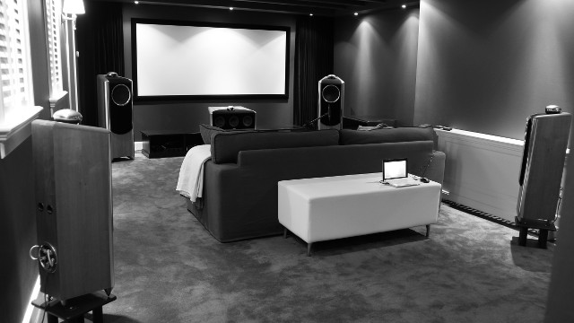

Another session @ The CinemaLounge
Zoals gezegd hebben we gisteren een leuke sessie gehad met Larzie zijn Anthem MRX700. Rond een uur of half twee stond hij
met een grote doos voor de deur.
Aansluiten en zo ...
Terwijl ik alvast aan de slag ging met het los halen van alle kabels uit de SR8002, kon
de MRX700 weer even lekker op temperatuur komen. Al snel kwamen we achter een paar kleine problemen:
*. De achterste twee (zone-2) kanalen van de Anthem MRX700 kunnen niet gebruikt worden om de fronts te bi-ampen
*. Ik had geen bruggen op mijn TD12's zitten omdat ik het bovenstaande wel doe op mijn SR8002
*. Larzie was de afstandsbediening van de MRX700 vergeten
*. Achteraf hadden we ook geen DB-meter om de kanalen handmatig te checken of aan te passen
Aangezien Larzie dicht in de buurt woont, kon hij snel even heen en weer rijden om de remote en zijn Kimber 8TC bruggen op te
halen. Ondertussen kon ik alvast aan de gang met het aansluiten van alle luidsprekerkabels op de MRX700. Aangezien dit vrij
snel voor elkaar was en Larzie nog niet terug was, heb ik ook maar gelijk de top-platen van de Atacama SL200 stands omgedraaid
zodat het er wat netter uit zag.
Atacama SL200 top plaat aangepast (omgedraaid)
Goed. Larzie weer terug, de boel was allemaal aangesloten: Let's go! Op de netbook die Larzie mee had genomen had hij alvast
de ARC software geïnstalleerd. Aangezien hierop ook een schone installatie van Windows 8 stond, was dit voor hem ook een mooie
test. In het Anthem topic stond namelijk dat iemand een probleem had met het uploaden naar de MRX700 nadat de metingen uit waren
gevoerd. Nadat we in hadden gevoerd dat we op zeven posities, voor zowel surround als stereo, gingen meten en dat de sub
meegenomen moest worden, kon de eerste meting beginnen. Ik was erg benieuwd wat hier uit zou komen. Ik had al eens eerder
aangegeven een probleem te hebben in het laag, maar volgens de mensen die hier al eens zijn geweest zou dat reuze meevallen.
Een ander punt wat ik vooraf benoemde had te maken met de surround bubble. Deze ervaar ik met mijn eigen opstelling als groot,
maar het geluid blijft een beetje langs de wanden plakken als het ware. Overgangen van voor naar achter en links naar rechts
sluiten mooi op elkaar aan, alleen komt het geluid niet echt naar me toe.
Meet opstelling:
Microfoon opstelling met de MRX op de achtergrond.
Laptop met ARC Software
ARC en zo ...
Na een aantal keer van meetpositie gewisseld te hebben en een flink aantal sweeps verder, konden de resultaten bekeken worden
en kon de geprocessde meet-data geüpload worden naar de MRX700. Bij de grafieken van de fronts valt op dat er bij zowel de linker
als de rechter speaker een flinke bult zit in het laag onder de 100HZ. Zelf denk ik dat dit te verklaren is door de plaatsing
van de speakers: In verhouding staan ze nog te veel in de hoeken. Misschien speelt het ook nog wel mee dat ik de foam pluggen niet
achterin de TD12's had zitten. Voor de meetsessie had ik al aangegeven de speakers iets meer naar voren en iets dichter bij elkaar te
willen plaatsen, maar we hadden deze middag te weinig tijd om zaken grondig aan te pakken.
Ook bij de center valt op dat er onder de 100Hz twee pieken zitten die, net als bij de overige speakers, netjes door ARC
gecorrigeerd wordt. Bij de rear-speakers is te zien dat er vrij weinig gecorrigeerd hoeft te worden. Ik denk dat de respons van deze
speakers vrij goed is omdat ze zo goed als vrij staan in de ruimte. Dit is voor mij dan ook een reden om aan de slag te gaan
met een betere plaatsing van de fronts. Aangezien Lars geen subwoofer heeft en ik me niet had voorbereid op hoe ARC om gaat met
de meting van deze weergever, hebben we niks aan de parameters voor deze meting gewijzigd. Voor de overige speakers overigens ook
niet. Achteraf had het me wel interessant geleken om ook met de targets aan de slag te gaan, maar daar was in deze sessie helaas
te weinig tijd voor.
Hieronder de targets en de meetresultaten:
Targets
Meting Fronts & Surrounds
Meting Center & Sub
Luisteren en zo ...

Tijd om in te pakken. Nadat Larzie zijn spullen in heeft gepakt, sluit ik mijn ouwe vertrouwde SR8002 aan. Hier hoor ik meteen
weer het probleem in het laag terug en de surround bubble die wat aan de speaker en wanden blijft plakken. Voor mij is vandaag
duidelijk geworden wat de potentie is van de MRX700 en vooral wat de kracht is van ARC. Met dat laatste is voor mij in ieder
geval inzichtelijk gemaakt wat de respons van de speakers is in mijn ruimte en wat ik daar eventueel door middel van plaatsing
nog aan kan doen. Misschien dat er nog lezers zijn die de grafieken beter kunnen analyseren dan ik en daar ook een beter advies
over kunnen geven. We hebben in deze sessie in ieder geval gedaan wat we konden doen.
En dan nu de vraag of dit een opvolger zou kunnen zijn voor de SR8002. Heel eerlijk gezegd ben ik aan de ene kant erg onder de
indruk geraakt door deze sessie, maar zit ik me aan de andere kant af te vragen of ik na het optimaal plaatsen van de fronts wel
echt ARC nodig heb. Het is in dit stuk nog niet eerder naar voren gekomen, maar er is iets wat ik qua sound aan deze receiver mis.
Ik kan alleen niet precies aangeven wat dat is. Misschien had ik dat duidelijker voor mezelf kunnen krijgen als we langer hadden
getest.
Opstelling compleet
