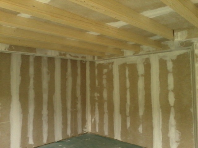

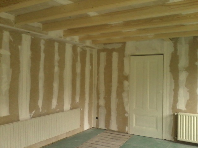

Hier weer even een update van de laatste werkzaamheden.
Gisteren is de stukadoor langs geweest om de wanden en de koof af te werken. De situatie had hij vooraf bekeken en zijn conclusie was dat het voldoende was om alleen de naden af te werken.
Gister zijn we rond een uur of 10 's morgens begonnen. Ik met het schuren van alle gaatjes en andere oneffenheden, zodat de stukadoor er daarna direct overheen kon om met roodband alles op te vullen. Daarna heb ik alle naden (waar mogelijk) afgezet met stucband, zodat hij daarna deze kon opvullen. Na het opvullen is hij per wand of plafonddeel overal nog eens langs gegaan met stucpasta om alles mooi glad te maken.
Als ik het goed heb begrepen heeft het nog tot woensdag nodig om goed uit te harden, daarna kan ik aan de slag gaan om van het stucwerk alle oneffenheden weg te schuren. Aan foto's te zien lijkt het meer alsof we achteruit zijn gegaan dan vooruit, maar toch is het niet zo. Momenteel is de vloer ook een dikke bende. Hiervoor moet ik ook even wachten tot alles uitgehard is, zodat ik alle restjes op de vloer met een plamuurmes kan verwijderen.
Hierbij nog een paar foto's van het resultaat:
Als het gips goed uitgehard is en ik klaar ben met schuren ga ik even kijken of iemand me kan helpen om eventueel het één en ander nog te kitten voordat er gesausd kan worden.

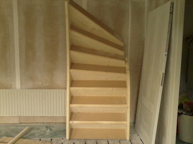

Update:
Afgelopen paar daagjes weer lekker bezig geweest. Voornamelijk met schuren en zaterdag bijna de hele dag met het plaatsen van de trap. Met schuren was ik van de week al begonnen, dus ik had verwacht dat ik daar wel snel mee klaar zou zijn. Zelfs met zo'n mouse schuurmachine viel het best wel tegen. Moet zeggen dat zo'n ding toch wel erg handig is, vooral in de hoeken en om de naden mooi glad te krijgen. Eerst gebruikte ik extra fijn schuurpapier, maar de korrelgrootte werd na verloop van tijd steeds groter :laugh: Bij dit klusje kwam ik er achter dat de stukadoor een paar gaatjes was vergeten. Die vul ik zelf op als ik de plafondbalken ga plamuren voordat deze geschilderd worden
Zaterdagochtend rond een uurtje of 9 begonnen met het in elkaar zetten van de trap. Dit moest in twee delen, omdat we niet genoeg ruimte hadden om de trap te monteren en dan in zijn geheel in het trapgat te plaatsen. De losse delen leken in eerste instantie een grote puzzel, maar gelukkig had de timmerman alles mooi genummerd, zodat je (ongeveer) kon zien welke delen in elkaar geschoven konden worden. Het begon erg goed en het onderste gedeelte van de trap was al snel in elkaar gezet.
Het eerste probleem bij het plaatsen van de trap was de verdeler van de vloerverwarming. Deze was zo geplaatst dat de onderkant van de trap er net niet overheen viel. Om het passend te maken, moest er een inkeping in de onderkant van de trap gemaakt worden. Gelukkig niet veel werk en snel opgelost. Het grotere probleem kwam later: het trapgat was te klein. In eerste instantie had ik daar al rekening mee gehouden en wist ik dat er een gedeelte van de trap door de scheidingswand zou vallen.
Toen na het monteren het tweede gedeelte van de trap geplaatst kon worden, kwamen we er achter dat er toch nog een heel stuk uit de scheidingswand en ook uit de vloer van de bovenliggende verdieping gesloopt moest worden. Gelukkig bestond dit voornamelijk uit hout en kon de reciprozaag gebruikt worden om dit klusje te klaren. Nadeel hiervan is dat de trap nog verder dan verwacht de ruimte in komt en het trapgat nu meer moet worden afgewerkt. Scheelt dat ik hiervoor nog genoeg "restmateriaal" heb.
Uiteraard nog een aantal foto's van het verrichte werk:
Het resultaat naar heel wat (sch)uurtjes werk + de trap die de kamer "in" komt
Wandjes weer glad
Eerste gedeelte van de trap monteren
Klaar om geplaatst te worden
Eerste gedeelte van de trap op de juiste plaats zien te manoeuvreren
Aanpassing van de scheidingswand
Slopen van het trapgat
Tweede gedeelte van de trap gemonteerd
En op z'n plek
We kunnen niet zeggen dat er weinig gebeurd is, maar de timmerman en ik hadden vooraf beiden een ander beeld bij het plaatsen van de trap. Helaas heeft het wat langer geduurd dan gepland, wat ook betekent dat een aantal andere werkzaamheden zijn opgeschoven, maar ik ben blij dat de trap er staat en ik weer zonder fratsen in de ruimte boven de HT-Lounge kan komen.
Volgende werkzaamheden die op de planning staan:
*. Afwerken trapgat + onderkant trap in scheidingswand
*. Plamuren "vergeten gaatjes"
*. Plinten en afwerkingslijsten op maat zagen
*. Deuren plaatsen
We komen dichterbij  :D
