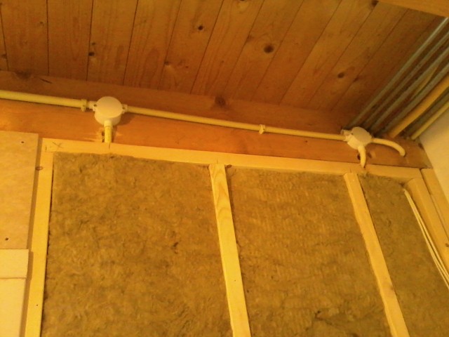

Vanaf vrijdag weer bezig geweest met wat "kleine" zaken op gebied van elektra. Meeste eigenlijk niet direct HT-gerelateerd, maar even om de totale voortgang voor mezelf bij te houden. Vrijdagavond zijn we begonnen met:
*. Complete lichtgroep omgelegd naar nieuw punt ivm plaatsing nieuwe trap
*. Nieuw stopcontactpunt geplaatst in de scheidingswand
*. Kaku ACM-300 ontvangers weggewerkt in scheidingswand
*. Lichtknop voor de bijkeuken geplaatst in de scheidingswand
*. Hotelschakeling gemaakt tbv verlichting bijkeuken
*. Stopcontact geplaatst tbv pomp vloerverwarming
Zaterdagavond was het klaar.
Lijkt weer niet heel veel, maar heeft wel een hele dag gekost om het allemaal voor elkaar te krijgen. Het vervelende is dat dit soort "kleine" klusjes erg tijdrovend zijn en je er achteraf niks meer van terug ziet, aangezien het meeste allemaal achter de wanden en boven het plafond verstopt wordt.
Omgelegde lichtgroep + nieuwe lichtknop(1) voor hotelschakeling verlichting bijkeuken
Lichtknop binnenkomst bijkeuken vanaf buiten
Aanvoer voeding KaKu (rechts) en aanvoer lichtknop(2) hotelschakeling bijkeuken (links) in de scheidingswand
Nieuw stopcontact(punt) in de scheidingswand
Nieuw stopcontact pomp vloerverwarming. We hebben weer warme voetjes  ;D

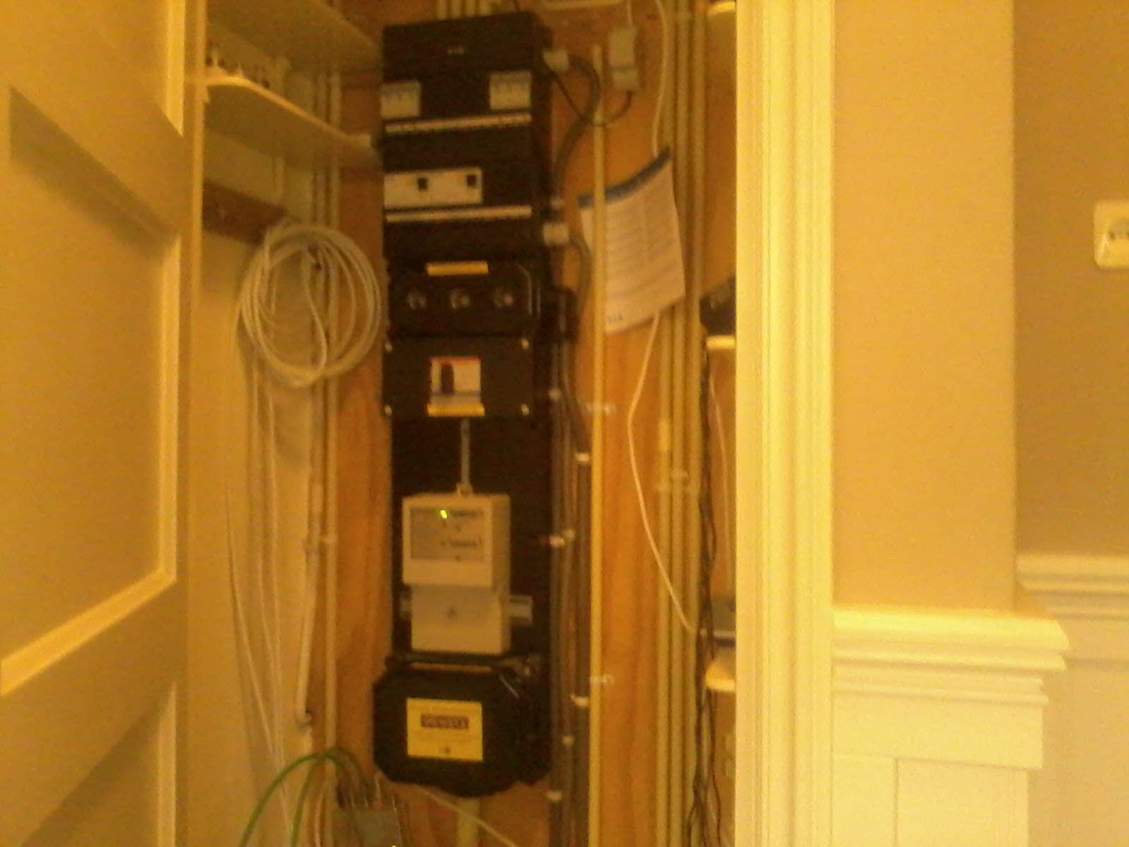

Vandaag wordt de meterkast aangepast naar 3 fasen, de nieuwe meterkast ten behoeve vand de HT geplaatst. De bijbehorende dedicated groepenkabels aangesloten en worden de radiatoren in de HT alvast opgehangen. Hopelijk mag ik aan het einde van de dag of morgen in de ochtend weer een paar werkzaamheden afvinken :)
The CinemaLounge
high-q
#232
Naar aanleiding van bovenstaand bericht even een update over de werkzaamheden van vandaag ...
Vanmorgen stond de elektricien al vroeg voor de deur, namelijk om iets voor 07:00  :yawnee:
Na een vlug rondje kwam hij al snel tot de conclusie dat ik in mijn vakantie iets te enthousiast was geweest met het aanleggen van kabels en het aankopen van een nieuwe meterkast.
De kabel die ik had getrokken bleek iets (1m) te kort te zijn om alles mooi aan te sluiten. Hij heeft dus weer het één en ander los moeten maken om een extra stukje lengte van één kant bij te trekken, zodat hij aan de andere kant een las kon maken om alles mooi passend te krijgen.
Hij kwam eveneens tot de conclusie dat voor het gebruiken van een fase voor de HT-Lounge, ik een verkeerde groepenkast had gekocht. Bij de overstap van enkelfase na drie fase hoor je namelijk twee keer een drie fasen groepenkast te hebben voor een symmetrische belasting. In mijn beleving zou er een aparte fase voor de HT-Lounge gebruikt gaan worden, dus had ik een enkelfasige groepenkast aangeschaft. Logisch .... toch?  :confused: Helaas was dat een beetje te kort door de bocht, dus de oplossing was het plaatsen van een (veel duurdere) drie fasen groepenkast, ouch!  :(
Na wat gepuzzel heeft hij de oude groepenkast gebruikt voor de HT-Lounge en de nieuwe groepenkast in de bestaande meterkast geplaats. Helaas heeft hij niet al zijn werkzaamheden af kunnen ronden, dus komt hij morgen terug voor het laatste beetje. Kreeg van hem ook het verzoek om een afspraak te maken met de energieleverancier, zodat de meter in de kast ook vervangen kan gaan worden. Dit gebeurt aankomende vrijdag.

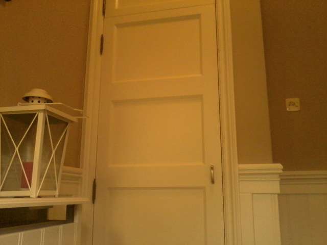

Upgrade meterkast en een warboel aan nog niet weggewerkte kabels
Deurtje maar weer dicht ...

De nieuwe groepenkast (met dedicated audiogroepen) voor de HT-Lounge, de ruimte erboven en de bijkeuken
Zoals het er nu naar uit ziet kost het afronden hooguit een halve ochtend werk en is er één dag toch nog veel werk verzet  :D

Meterkast met dedicated audiogroepen helemaal klaar
