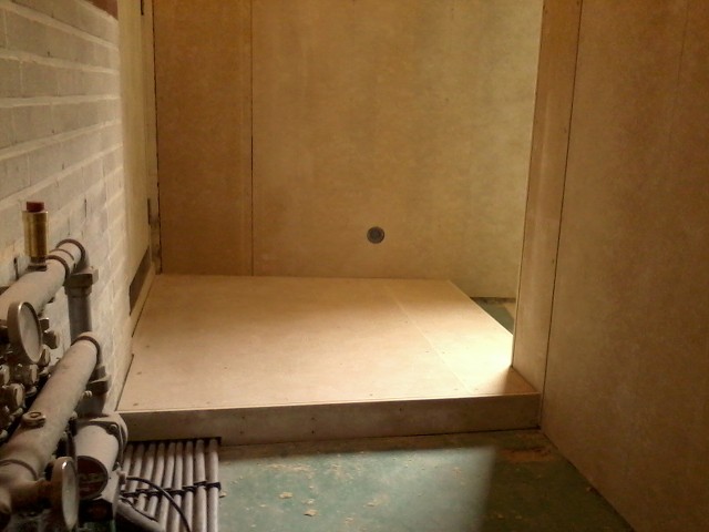

Even een kleine update,
De timmerman is net klaar met het plaatsen van de verhoging op de plek waar de trap komt te staan. Reden van plaatsen van de verhoging is dat vanuit de keuken gezien deze ruimte een centimeter of 15 lager ligt. De verhoging loopt door tot aan de scheidingswand tussen de bijkeuken en de ht-ruimte. Een opstapje/afstapje op deze plek is logischer.
en de foto's ...
Verhoging gezien vanuit de nis, bedekt tevens de aanvoer vloerverwarming
Verhoging gezien vanuit richting naar de keukendeur
Verhoging loopt door tot scheidingswand + deur naar de bijkeuken

Die muren zijn dat nou gipsplaten of MDF, want de verhoging ziet er uit als hetzelfde materiaal?

Het frame van de verhoging is van hout gemaakt (5x7). Het frame hebben we gevuld met overgebleven rockwool, daarna beplaat met 18mm OSB en daarna nog eens bekleed met 12mm Rigidur gipsvezelplaat. Eigenlijk gewoon gewerkt met afvalmateriaal.  ;D
Een probeersel voor een oplossing voor de "put", voordat daar vloerbedekking overheen gaat. De verhoging klinkt nu niet hol, dus we hopen dat dit straks voor de put ook een oplossing is. We gooien er tijdens de verbouwing zo veel mogelijk puin in om het te vullen.

Citaat van: high-q op augustus 15, 2011, 11:43:40
Waarom nog gipsvezelplaat over de OSB dan? Daar gaat toch tapijt komen of worden daar tegels gelegd o.i.d. ? Ik kan me voorstellen dat gipsplaat niet ideaal is om overheen te lopen of is dit speciaal spul?
high-q
#215
Citaat van: Kjelt op augustus 15, 2011, 14:00:20
Omdat het heel erg dempt. Daarnaast was het een uitprobeersel met afvalmateriaal. Gipsvezelplaat is veel harder en steviger dan normaal gipsplaat. Van dit materiaal zijn er ook nog speciale vloerplaten. Verschil is dat hier nog een isolerende laag aan vast gelijmd zit. Een extra isolatielaag in polystyreen, minerale wol of houtwol.
Er komt inderdaad nog vloerbedekking overheen.
