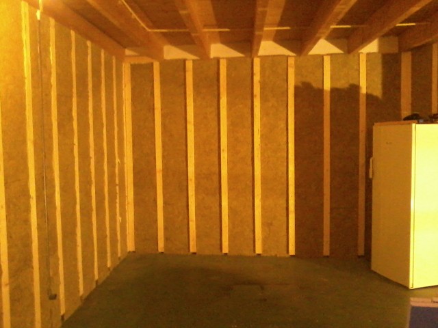

Home improvement update ...
Beste mensen, het was een lange dag vandaag. Vanmorgen kwam de timmerman rond 8:30 aan en zijn we na 45 minuten overleggen over wat de bedoeling was en hoe we het aan gingen pakken aan de slag gegaan. Waar het feitelijk op neer kwam was dat mijn hele fase planning op de schop werd gegooid en het op zijn manier gingen doen. Mij best, want hij werkt toch veel sneller. Zolang al mijn genoemde punten maar uitgevoerd worden heb ik er geen problemen mee :angel: Fase 3 en Fase 4 in mijn OP lopen nu (gecontroleerd) door elkaar heen
Allereerst zou de timmerman beginnen met het aanbrengen van het regelwerk en direct alle regels waterpas stellen. Was voor hem nogal een uitdaging omdat geen enkele muur in deze ruimte recht is. Hij was er in ieder geval een tijdje zoet mee. Als ik me niet vergis is hij met de moeilijkste hoek de hele ochtend aan de slag geweest.
Ik ging direct aan de slag met waar ik gister niet mee verder kon, namelijk het boren van de gaten boven in de balken tbv de isolatie. Nadat ik een paar minuten aan het prutsen was met die rottige vlinderboor kwam de timmerman met een andere boor aan zetten. Geen idee hoe het heet, maar het was in ieder geval een heuse badboy. Dat ding draaide zich binnen no time vast in het hout. Als je niet goed oplette kreeg je een behoorlijke knal tegen je pols! Wie het weet mag het zeggen, want ik heb geen idee wat voor boor het is. Als een vlinderboor een speedboor genoemd wordt, dan ben ik wel benieuwd hoe deze heet. Deze ging echt 3x zo snel door de balk heen:
Big*ss Badboy!!  :D
Tussendoor even een foto geschoten van het geplaatste regelwerk en daarna direct aan de slag gegaan met het plaatsen van de isolatieplaten.
regelwerk waterpas ...
En een goede paar uur later ...
Tegen drie wanden regelwerk en isolatie geplaatst.
Wat me aan het eind van de dag op viel was dat de ruimte een stuk donkerder was geworden. Ik denk dat als in de overgebleven drie ramen cassette rolgordijnen met verduisterend doek geplaatst worden + shutters, ik toch wel een echte batcave heb!  Ook niet geheel onbelangrijk, de ruimte klinkt een stuk minder hol nu :D
Tijdens het werk zijn we nog tegen een aantal dingen aan gelopen als:
*. Verplaatsen van de stopcontacten
*. Plaatsen van de nieuwe dedicated groepen
*. Bepalen van de lichtpunten
*. Uitwerking van de lichtkoof
*. Leidingen naar de rears en sub
*. Plaatsen van een podium vooraan ivm masking gordijn en stopcontacten die anders in de weg zitten
*. Plaatsen van een vehoging voor de keukendeur ivm de vloerverwarming die nog bloot op de vloer ligt
*. Isoleren van het plafond
*. Plaatsen van de sierbalken
*. (ver)Plaatsen van de deuren
Als ik mijn grote vriend mag geloven komen hier deze week allemaal nog aan toe!  :o
Vandaag hebben we naar mijn mening flink wat meters gemaakt, dus ik zou er in principe niet eens raar van op kijken als hij nog gelijk gaat krijgen ook. Punt is een beetje dat we op twee partijen moeten wachten tot ze materialen aanleveren namelijk:
*. Trappen specialist voor de dichte onderkwart trap
*. Interieurbouwer voor de houten afwerking, o.a: Sierbalken, vensterbanken, deurlijsten plinten en nog wat houten afwerkingsmateriaal.
Van de laatste partij heb ik vandaag het bericht gekregen dat, op de radiatorombouwen na, alles klaar was en gereed stond voor verzending. De pest is alleen dat het transportbedrijf waar ze mee werken, voorlopig niet mijn kant op komt. Een rit voor het afgesproken tarief kan voor hen dus niet uit. Als optie heb ik natuurlijk altijd de mogelijkheid om deze week zelf die kant op te rijden en het spul op te halen.
Kan zijn dat ik wat dingen over het hoofd zie van vandaag, maar zoals ik al zei: It was a looooooooooong day!! We zijn door gegaan tot 21:30 en ik ben blij met het resultaat :happy:

7.1 komen 2 leidingen voor (sur.l/sur.r), kwam er vandaag achter dat daar ruimte genoeg voor is. De geplaatste regels komen niet tot op de grond, dus de buizen voor de rears kunnen daar makkelijk onderdoor.
Front Heights, mocht ik dat ooit willen, kunnen altijd nog voor het masking gordijn geplaatst worden. De kabels naar de FH speakers kunnen dan achter het gordijn langs.

Goed bezig!
En erg handig zo'n walkin(g) fridge  :D
En dat is gewoon een grote houtboor :)
Thanks!! Handig trouwens zo'n grote houtboor. Heb er gisteren meteen ook een nieuw gat in mijn houten regenton mee geboord, kwam er met een speedboor niet doorheen.
Die fridge moet nog verplaatst worden inderdaad, maar kan even niet vanwege al het bouwmateriaal wat nog in de ruimte staat  :smile:

Voor het plafond ga ik dezelfde gipsvezelplaten en steenwol gebruiken als bij de voorzetwanden: Rigidur AK 2750x600x12mm + Rockwool Bouwplaat 201 40mm. Na het plaatsen van de isolatie over 2 wanden hoorde ik gisteren al een merkbaar verschil. Ben benieuwd hoe dat vanavond klinkt als ik met het plafond aan de slag ga.
Maar goed, de gipsvezelplaten moeten er ook nog voor. Zal ook wel weer invloed hebben op de "akoestiek".
