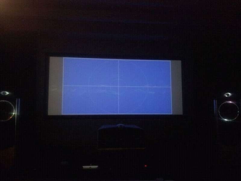

Gisteren nog even volgens het stappenplan van Williams te werk gegaan. Valt me op dat de meeste problemen zich voor doen na het plaatsen van de lens. Hieronder een crappy telefoonpic van het crosshatch patern op het doek zonder de voorzetlens, lijkt in eerste instantie niks mis mee te zijn:
Na het plaatsen en stellen van de lens volgens het stappenplan, lijk ik in de 2:35-modus last te hebben van bowing distortion aan de bovenkant en keystone aan de rechterzijde van het scherm. Ik vermoed bij dat laatste dat de beamer misschien een beetje tegen de rand van een prisma projecteert. Ik heb de check met het papier tussen de projector en de voorzetlens gedaan en zie dat hier de lichtbundel heel netjes door het midden straalt. Misschien dat de voorzetlens te dicht op de beamer is geplaatst?
Tijdens het finetunen is het erg vervelend dat je deze afwijkingen ziet. Op zich heb ik er met film kijken niet geel erg veel last van, maar vind het wel dat het met zo'n prijzige upgrade gewoon goed moet zijn  :confused:

Hoi High q ,zo te zien zit je al erg in de goede richting met het afstellen ,het lijkt alleen dat het beeld niet helemaal in het midden zit ,maar dit kan natuurlijk wat vertekenen  op de foto
Pincuschion is helaas iets waar je mee zult moeten leven  :unhappy:,dit is een neveneffect van de voorzetlenzen,het enige wat dit op kan lossen is een gecurved scherm.
Toch als ik zo de foto ziet dan valt het wel mee met de pincuschion ,en zal zeker bij het film kijken niet of nauwlijks te zien zijn.
Dat je last van hebt van keystone zou mischien komen doordat je in de basis er al wat last van hebt.
Is het beeld nu wel scherp ?

Citaat van: williams op juni 17, 2012, 16:30:26
Was nog bezig met instellen toen de foto werd gemaakt, het beeld moest toen nog iets naar links idd.
Ik had juist begrepen dat hoe groter je throw distance is, hoe minder last je van pincushion je hebt. Throw distance is in dit geval 5m op een doek van 2.70m breed. Wat ik ook vreemd vind, is dat alleen de bovenste rand een lichte afbuiging naar binnen heeft en de rest niet. Kwestie van verder fine-tunen?
Op bovenstaande foto zit de lens er niet voor. Zal eens kijken of ik vanavond een foto kan maken van wat ik bedoel.

Hoi High q ,ik denk dat het wel mee valt met de pincushion ,ikzelf zit wat dichterbij met mijn  jvc hd350 en Isco II en heb dan ook iets meer pincushion ,maar dit zie je eigelijk haast niet met film kijken.

Thanks, ik ben ook erg blij met het resultaat! Wat een verademing: Geen zwarte balken meer (boven, onder, links en rechts) bij 2.35:1 content, maar een volledig gevuld scherm. Het stomme is, is dat je er eigenlijk ook heel erg snel aan went  :-X :D
Ga lekker genieten van je mooie aanwinst .
williams
Op zich valt het tijdens flim kijken hartstikke mee. Het valt bijna alleen maar op als je met andere HTPC activiteiten bezig bent. Genieten gaan we hier zeker doen. Ik las in het CIH-topic dat jij niet meer zonder je ISCO wilt. Heb zo'n vermoeden dat ik dat binnenkort, ondanks al het gepruts van de afgelopen weerk, ook heb met de Prismasonic  ;)
Gaat je ISCO II ook een keer plaats maken voor de III?  :D
