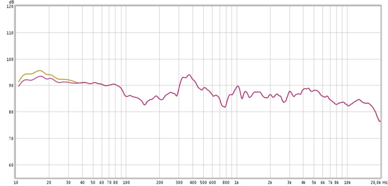

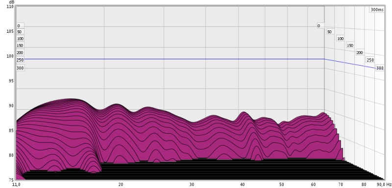

Vandaag de subs ingeregeld, heb jullie nog een paar screentjes tegoed.
Ik ging eerst een volledig EQ verslag maken van de subs maar dat bleek weinig nodig te zijn, Audyssey had ze namelijk al vrij vlak gemaakt, heb er enkel nog wat details aan toegevoegd, al bij al 10min werk.

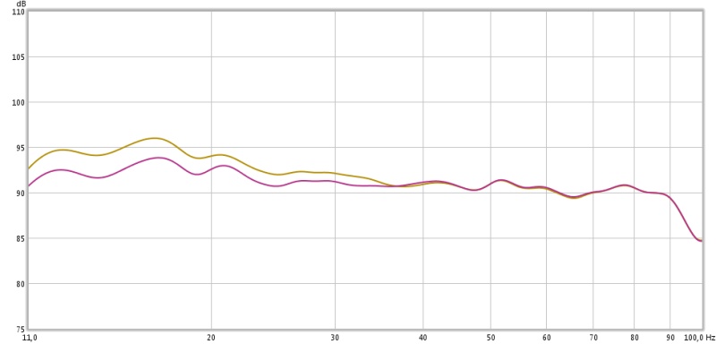

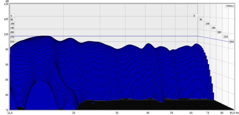

Heb ook de JL er nu bij ingeregeld en ook dat ging veel vlotter dan verwacht, geen fase problemen onderling na wat spelen met de delay. De Jl staat in de hoek naast de zitbank (nearfield) en is werkbaar tussen 10 en 30hz om wat "oomph" onderaan toe te voegen. Niet dat het echt nodig was, maar ik heb hem nu toch, kan ik hem maar evengoed gebruiken  ;D
De captivators waren reeds vlak tot 12hz, door de toevoeging van de JL loop het gebied vanaf 30hz licht op naar onderen toe.
Morgen ga ik nog wat spelen met het volume om z'n sweetspot te vinden qua volume.. morgen plaatjes en vervolg!

Subs (eentje enkel captivators, overlapped door eentje met de JL bij)
Full range met 1/12th smoothing

Héhé zo erg is het nog niet hoor, moet wel een raam verstevigen dat irritant ligt te ratelen onder de 20hz, en op hoog volume trilt de beamer mee wat meestal niet opvalt als er op het scherm ook vanalles gaande is, maar op termijn toch es kijken of het niet te verhelpen valt  ;)
Wat me wel opvalt nu, is dat desondanks de bijna identieke meting aan vroeger, dat het allemaal wat lichter klinkt naar mijn oren, heb dus de bas een paar db hoger gezet, klinkt wel aangenaam zo  :)

Ik had een soortgelijke ervaring met een nieuwe versterker. Voorheen met de DS4.0 op mijn SDX15 zag de meting er zo goed als hetzelfde uit als later met de iNuke. Toch klinkt het wat strakker, maar dat zal wel weer suggestie zijn volgens sommige. Maar ook kan ik het volume wat op de sub verhogen zonder dat het boekerig gaat worden. Voorheen leek het geluid nog minder strak te worden wanneer ik het volume wat verhoogde of wanneer ik wat meer power in de lage regionen legde. Nu klinkt het allemaal strak en krijg ik ook echt meer druk wanneer ik wat meer power in de lage regionen leg. Maar de meting, tja, die zegt wat anders...

Kan suggestie zijn, of ook niet, het gaat erom wat jij ervan maakt, daar valt niet over te argumenteren, het is tenslotte jouw set en jouw hobby  ;)
Bij mij ligt het zeker en vast aan de plaatsing, vroeger zat ik ongeveer middenin een ruimte, waar ik nu vlak tegen een muur (moet) aanzitten. Het ultralaag is nu wat minder merkbaar vind ik zelf, alhoewel de meting dit tegenspreekt. Ik ga straks wel even testen met het boosten van bepaalde regionen om te zien wat ik zelf merkbaar het beste vind.

Nou goed dan  ;)
Eentje op -20 (normaal luistervolume)
Eentje op -10 (film volume)
Timvg
Zijn toch beter dan verwacht, had het gewoon nooit bekeken, leuk voor mij.
