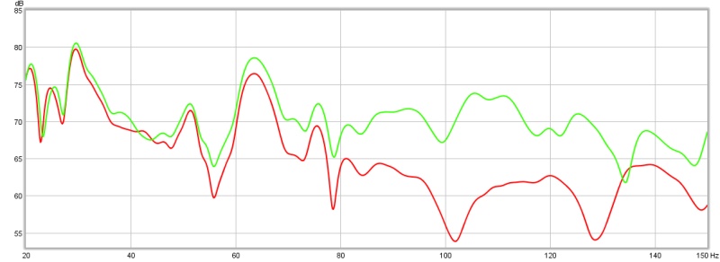

Vandaag ook weer in de weer geweest om nog eens wat te spelen met metingen. De SVS dus uit z'n hoek genomen hierop direct m'n PC met REW gekoppeld -> receiver deed dus niet mee.
Dan verschillende metingen gedaan tussen 10-120Hz
Ik heb tientallen posities getest doorheen de zolder, maar eigenlijk feitelijk de "beste" die naar kwam was toch weeral een hoekpositie, maar wel dus in de breedte-richting en met de driver naar de muur gericht met mooi zicht op de BASH-amp ;-)
Op "optisch" veel knappere posities, vb onder 45° vanuit een hoek zodat je de driver goed ziet met dus de driver zo'n 75cm van de muur (=diepte SVS + wat extra) geeft echt wel direct een pak slechter resultaat in een bepaalde regio.
Je kan je natuurlijk afvragen of je dit allemaal gaat horen en niet gewoon voor de meest stoere layout moet gaan  :-X
Rood = Sub in de hoek onder 45° met driver zichtbaar
Groen = Sub breedterichting tot vlak tegen muur (5cm) met BASH-amp zichtbaar
Toch wel redelijk verschil...
** Update ; Na een nieuwe calibratie te hebben gedaan moet ik zeggen dat de bass wel degelijk een stuk strakker & droger klinkt door de sub met de driver tot vlak voor wand te zetten. Wat testen met oa HT Demo Disco gedaan.
De settings die Onkyo/Audessey aangeeft ;
Front L + R : Full Band
Center : Full Band
Double Bass : ON (subwoofer krijgt dus alles < 120Hz + dedicated LFE channel bij 5.1 content)
Heb gisteren dikwijls liggen omschakelen tussen "Pure Audio" (dus zonder processing/Audessey) en "Stereo" (met alles) voor verschillende soorten nummer, vocaal etc.
Het is even wennen, het klinkt (ook) prima en een zeker "hoogte laagje" is er wat van afgehaald.
Ik ga dit voorlopig even laten staan en wat gewenning geven
