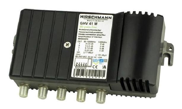

Afgelopen weekend m'n antenne installatie thuis aangepakt. Bij mij komt de Ziggo kabel in de meterkast binnen. Van daar liep een oude dunne kabel onder de vloer naar de hoek van de woonkamer waar de set opgesteld staat. Ik had daar een el cheapo antenne versterker zitten vanwaar er goede Hirschman kabels naar de Humax, TV en slaapkamer lopen.
Ik had problemen met een brom sinds ik de Pioneer receiver heb waarvan de bron in het antenne aansluiting zat. Als ik de antenne eruit trok was de brom weg maar ook als ik de Pioneer aan aarde legde.
Nu dus de kabel onder de vloer vervangen door Hirschman en een Hirschman antenne versterker met 4 uitgangen geplaatst : Hirschman GHV41M met F- connectoren.
Tevens de kabel aansluiting in de meterkast de tras doos vervangen en aan de aarde aangesloten daar. In de kamer en slaapkamer hirschman einddozen geplaatst.
Resultaat is een beter signaal, ook analoog ziet er gewoon OK uit nu en dat was bar en boos. Ik had ook wel dat digitale zenders soms weg vielen, dat is nu opgelost.
Die heb ik ook in de meterkast zitten. Ik heb ook gelijk alles goed bekabeld, zowel coax als CAT5E. Dan weet je in elk geval altijd dat daar geen oorzaak van een eventuele storing zit.
