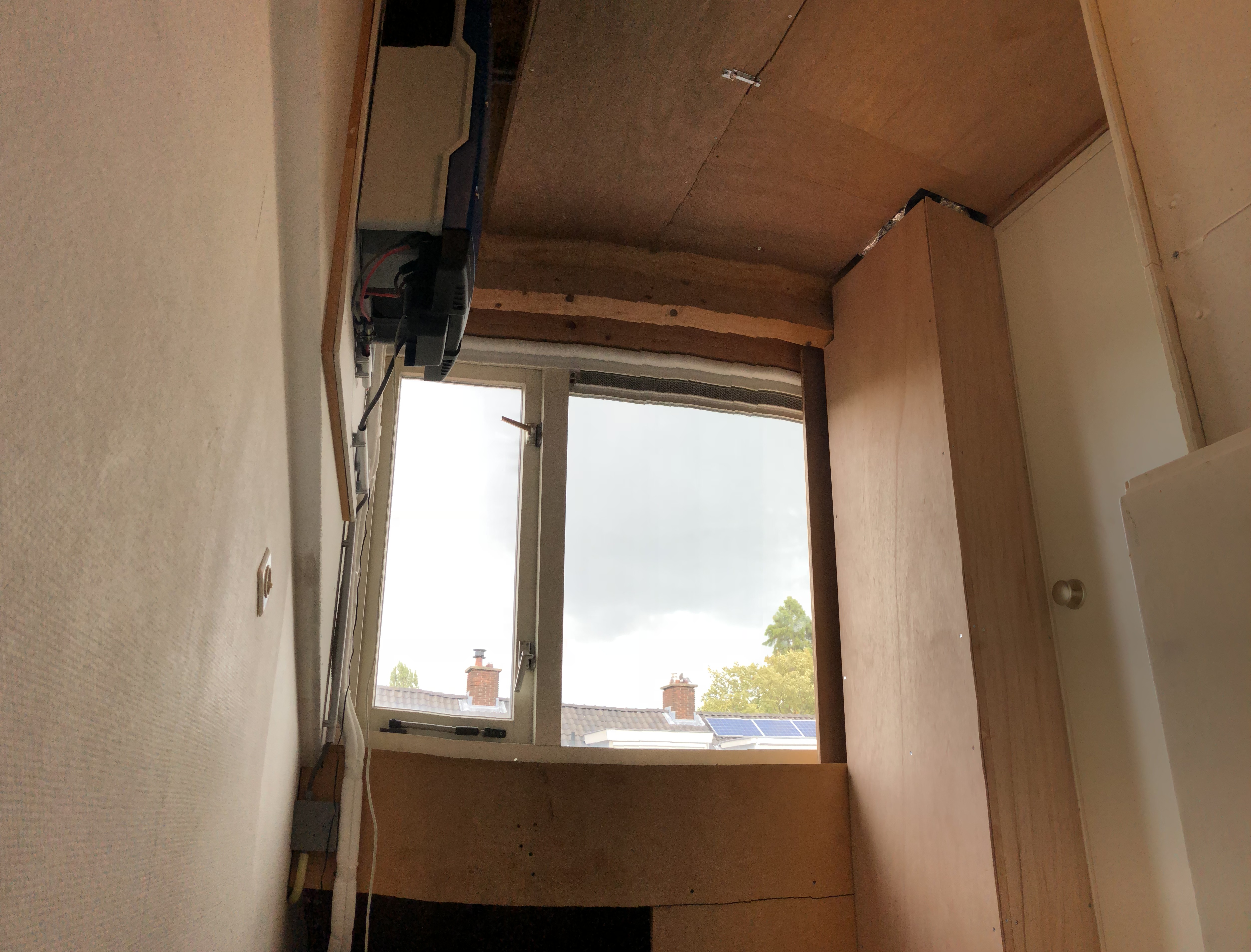

Zoals je net aan kunt zien hangt de airco (kanaalunit) vrij heftig in het zicht. Na een paar maanden (waarin ik ook met de andere aircoleidingen heb zitten stoeien, die naar een ander deel van het huis gaan) was alles op orde en ben ik verder gaan afwerken.
De hoogte suskast is doorgetrokken naar het raam toe. Hierin zijn uitsparingen gemaakt voor de aanvoer van de airco. Evenals dat er is gezorgd dat de omvormer van mn zonnepanelen voldoende ruimte heeft om zijn warmte weg te voeren. Hier moeten nog roosters in.
Vanuit de trap gezien (waar je ook duidelijk ziet dat er in de gemaakte koof langs de HT twee, eveneens 16cm binnen/ 20cm buiten-slang, aircoluchtleidingen naar beneden lopen (slaapkamer en woonkamer).
Er zijn twee schuifhaakjes gemaakt gecombineerd met een "opleglatje" zodat de gehele plaat onder de airco weg kan mocht de aircomonteur er bij moeten.
Conclusie? Geen enkel probleem meer met koudeaanvoer in mn HT. Er ontstaat nog steeds een lichte overdruk in de ruimte (ik gok doordat de 2x 10cm leidingen 'kronkelend' door mn spouw lopen en dus niet de volle aanvoer van de 1x 16 kan afvoeren), maar de warmte kan, ook in de hete momenten van de afgelopen maanden, heel goed tegengegaan worden.
