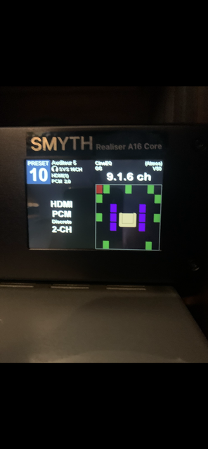

De Smyth Research Realiser A16 is binnen samen met de Sennheiser hd800s headphone.
Ik had er al een Pure cables dc stroomkabel voor laten maken zodat de Smyth op mijn Keces CineMike voeding kon en daar weer de voordelen van mee zou pakken.
Ook een Wireworld LAN kabel die weer op de CineMike switch zit om de boel zo veel mogelijk te ontkoppelen en vervuiling te vermijden.
Denk niet dat ik daar veel meer mee kon doen.
De Smyth moet normaal gesproken na je bronnen zodat je bronnen erdoor heen lopen maar dit stond mij tegen en bij Trinnov hebben ze voor mij een special output en preset aangemaakt zodat het video signaal niet door de Smyth loopt maar gewoon via de Trinnov loopt als pass through naar de Envy.
Het audio signaal loopt dan weer via pass through door de Trinnov naar een aparte hdmi out die naar de Smyth loopt.
Wat Trinnov nu heeft gedaan is deze preset zo gemaakt dat naast de audio pass through naar de Smyth ook mijn Crowson actuators mee spelen terwijl die gewoon in de speaker set op mijn sub out zit aangesloten. Lang verhaal kort nu werkt zowel de crowson als de Smyth tegelijk terwijl het video signaal via een ander route loopt.
De Crowson volgt ook de sub curve van mijn speakerset incl boost etc etc en de Smyth krijgt gewoon het pass through audio signaal en dat werkt nu samen als een geheel.
Werkt als een tierelier moet ik zeggen.
Al loop ik wel tegen een nadeel op en dat is voor mij best een groot probleem!!!
De sync tussen de headphone en crowson is perfect (gelukkig) maar de audio video sync niet helemaal.
Daar baal ik wel een beetje van... omdat het audio signaal pass through is in de trinnov is het niet te beinvloeden met de audio delay van de trinnov en ook niet van de auto lip sync van de trinnov.
Kortom de master delay in de trinnov werkt dan niet en ook de processor delay instelling heeft geen invloed net als de auto lipsync niet met of zonder eArc.
Daar moet dus nog een antwoord op gevonden worden... ik heb de vraag al uitstaan bij Jordy van Trinnov , en bij hd fury of hun iets hebben wat gewoon audio pass through geeft via hdmi in en out maar wel de delay aan te passen is????
Offff zelfs iets drastisch als kijken naar een lumagen of wat dan ook.
Maar als ik de JVC projector op low latency set klopt het wel allemaal alleen is het probleem dat dan de motion in de jvc uit moet en dan zie ik zoveel gestotter tijdens pans dat ik daar gek van word.
Maargoed het zou een optie kunnen zijn, nog ff verder in duiken en testen maar de sync is dan wel 100%
Heb ook een vraag uitstaan bij Mathias van madvr of een Extreme versie van de Envy (goed)werkt met hun Ai motion aan en de jvc in low latency.
Al zou dit een bezopen dure oplossing zijn en eigenlijk iets wat ik niet wil als ik eerlijk ben.
Laten we hopen dat hd fury iets heeft of ik kan wennen aan de low latency modes in de jvc.
Hoop dat het nog duidelijk is voor iedereen? Hahhah

Nu is de Smyth enorm ingewikkeld ,zie het als een lumagen bv, om op hoog niveau in te regelen dus de afspraak was naast de pre loaded prir's dat Gilles al de hele unit kant en klaar op zette zodat ik eigenlijk alleen de boel moest aansluiten en op power hoefde te drukken en dat het plug en ready was om van te genieten.
Nou dat klopte ook ,op de audio delay na dan die niet als een functie in de smyth zit wat ik overgens een nadeel vind.

Nu zit ik dus nog met het eerdere vermelde audio delay probleem wat opgelost moet worden.
Ennnnn om een of andere reden geeft mijn ATV (die ik overgens vrijwel niet gebruik hoor) wel geluid in de menu of klikjes hoorbaar als je van app naar app gaat maar zodra ik film begin te spelen daarop blijft het stil.
Ook daar moeten we even mee aan de slag (staat op bitstream, geeft DD atmos maar moet misschien op PCM in de Smyth?)
Maargoed alles word vast opgelost en komt goed al staat dat los van hoe de Smyth werkt en klinkt... en dat laatste is absoluut referentie.
