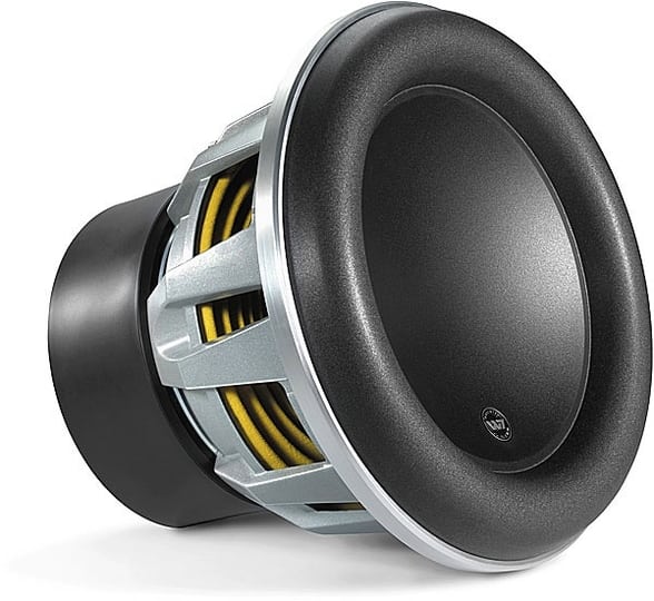

Het zoeken en oriënteren hier op het forum is al even bezig, dus mede daarom gisteren maar de eerste stap gezet in het zelf bouwen van een nieuwe sub die m'n REL Strata II moet gaan vervangen: op Ebay kwam een speaker voorbij die ik als basis ga nemen voor dit project (Morca nog bedankt voor de doorslaggevende ondersteuning). Het is een JL 12W7 (nieuw) geworden die hopelijk op korte termijn vanuit Italië deze kant op komt.
Er stond onlangs ook nog een TC Sounds LMS-R 15" (twee weken oud) in de US te koop, maar die verkoper wilde helaas niet naar buiten de US verzenden. . .
Goed, de basis is er dus. . . eerst volgende stappen zullen zijn het bouwen van de behuizing en zoeken van een bijpassende versterker.

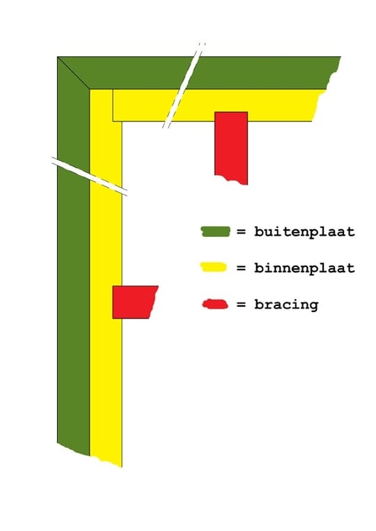

Voor de behuizing heb ik het idee om dubbel 18 mm. MDF te gebruiken, de binnenkant gewoon haaks en de buitenkant in 45 gr. verstek gezaagd, er tegenaan gelijmd en geschroefd vanuit de binnenkant (eigenlijk alleen maar van nut totdat de lijm uitgehard is).
(Het is geen professionele tekening, het gaat maar om het idee)
Ik ben (op het bouwen van een set luidsprekers 30 jaar geleden na) volledig nieuw en onbekend hiermee, dus meedenken en reacties worden zeer op prijs gesteld!
john_doe
Voor de binnenste laag zou ik geen maf maar multiplex gebruiken. Dat is een stuk stijver dan mdf en zal daardoor resonanties verminderen.

Of multiplex als buitenste laag als je graag een houtnerf wilt zien ipv een plak afgelakte sub.

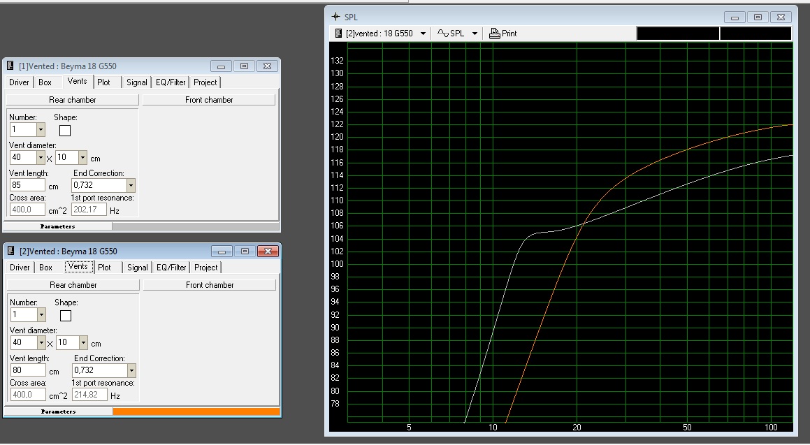

Tim,
Zou jij voor mij een sim van de  Beyma 18G550 kunnen maken?
Een br kist van 150l.
Ik kom soms op belachelijk lange poorten uit, of hij gaat ver over de Xmax.
Timvg
Dat klopt Arjan. Dat is in feite een PA subwoofer, waar compleet andere criteria gelden dan subs voor thuisgebruik. In 200l bv zou ik hem al niet onder de 25hz afstemmen, dit zijn woofers met hoge gevoeligheid in een hoger basgebied, rond de 30-40hz kan deze echt uitblinken in een 150-200l kist. 25hz is al op het randje, maar zeker doenbaar.
Voor een lagere afstemming (bv. 14hz) moet je al richting 600l gaan, dat lukt wel aardig (zelfs met weinig vermogen) maar het rendement is zo laag dat de W7 in een kist die 4 keer kleiner is evenveel output kan leveren, welliswaar met meer vermogen erachter.

grafje van de beyma in de kisten
Former member 78
Citaat van: Timvg op december 30, 2012, 19:38:36
Wat heb je juist voor ogen met die woofer?
Ik heb er 2, en wil ze inzetten ter ondersteuning van mijn 2x 15'' MTX sub.
Alleen voor films, voor nét wat meer druk :)
Bedankt voor de sim!

CitaatVoor de binnenste laag zou ik geen maf maar multiplex gebruiken. Dat is een stuk stijver dan mdf en zal daardoor resonanties verminderen.
CitaatOf multiplex als buitenste laag als je graag een houtnerf wilt zien ipv een plak afgelakte sub.
Gevoelsmatig dacht ik aan geheel MDF omdat ik er vanuit ging dat MDF qua resonanties beter zou dempen dan Multiplex en het bij de afmetingen van een gesloten kast met bracing stijf genoeg zou zijn. Is jullie voorstel gebaseerd op wat je zelf ervaren hebt? Gezien de constructie zou Multiplex aan de buitenzijde beter zijn (meer "houvast" voor de schroeven van binnenuit), gezien de afwerking (lak opbrengen met een roller) heeft MDF dan weer de voorkeur. . .

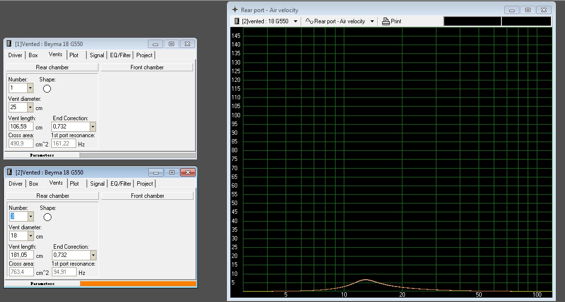

Ik moet namelijk ook nog een kistje bouwen ,maar zit ook een beetje tegen 3 poorten van 80 a 90 cm aan te kijken.
De luchtsnelheid is dan ook maar 11 m/s bij 20 hz,die kant moet je een beetje opdenken voor jouw systeem.
En dat word een grote kist.
3 poorten is ook een aanrader,sim ze eens met 3 poorten Tim als je wilt,dan is je luchtsnelheid lager.
Timvg
De hoeveelheid poorten maakt eigenlijk niet uit morca, wat telt is het totale poortoppervlak. Met de gangbare maten in pvc/karton/.. buismateriaal ben je dan idd beter af met 2 of 3 poorten, maar je kan bv ook één grote van 20-25cm diameter gebruiken met hetzelfde resultaat. Hier (http://www.data-bass.com/data?page=system&id=1) zo'n systeem bv, plaatjes staan erbij.
Bij de sims die ik postte met de beyma's komt de luchtsnelheid bv nooit aan de 10m/s, op max vermogen.
Het belangrijkste is idd poortsnelheid in de gaten houden bij een gegeven volume (een poort die wat ruist wanneer de sub en de rest vd speakers 110db produceren kan heus geen kwaad, maar als je 't kan vermijden, des te beter) en even belangrijk, de eerste poortresonantie. Deze moet buiten het werkgebied van de sub vallen.

john_doe
Citaat van: eMVe op december 30, 2012, 20:27:43
De volgende website laat metingen zien aan resonanties van luisdprekerkasten: http://www.hsi-luidsprekers.nl/Kastmaterialenonderzoek.htm .
Hier valt te zien dat multiplex een hogere resonantiefrequentie heeft dan mdf (figuren 6 en 7). Tevens is te zien dat een combinatie van multiplex en spaanplaat (of mdf) nog veel beter resonanties tegen gaat (figuur 11).
Vandaar dat een combinatie van mdf en multiplex aan te raden is, uiteraard gecombineerd met bracing.
