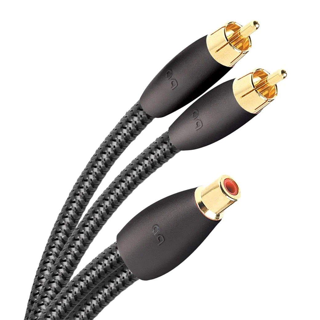

Ik heb dit in het verleden ook gedaan. Twee (stereo) eindversterkers om te biampen. Ik gebruikte daar zo'n stekkertje voor:
Die gaat dan op de ingang van je eindversterker. Scheelt weer een extra set interlinks van je voor- naar je eindversterker. Werkte zonder problemen!

flakkees
ik bi-amp al jaren en hoor ook het verschil , heb je dat niet dan is het natuurlijk zinloos
het enige advies wat ik heb , koop iets goeds . ik gebruik zelf deze
Dat kan prima.
Ik gebruik bovenstaande kabel ook.
Alleen ik koos de enkele als male.
Die hangje in je pre out.
Scheelt je een rca kabel.
