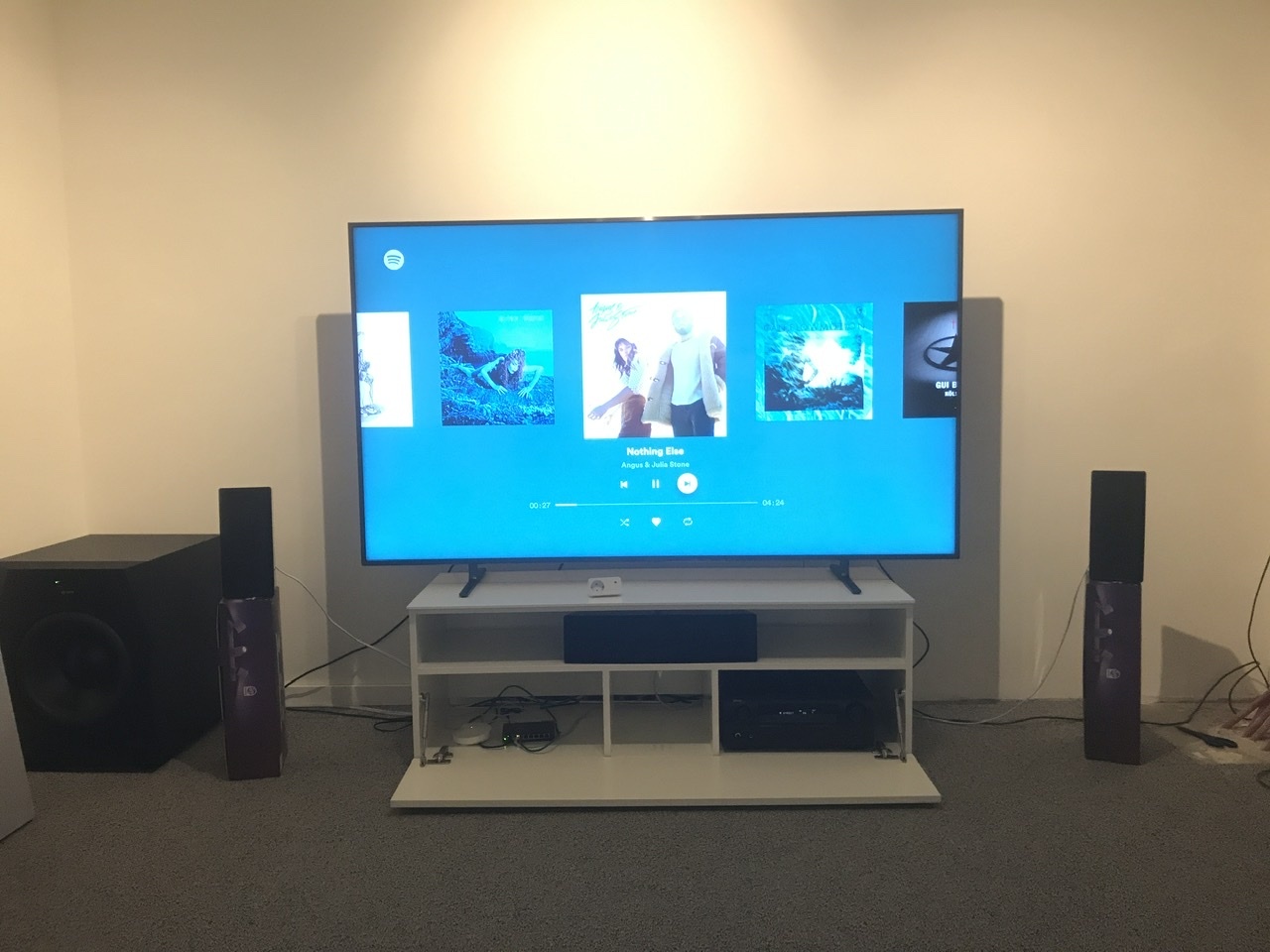

In oktober 2019 ben ik begonnen met de bouw van mijn eigen Home Theater / videogame room in de kelder. Insteek is om deze ruimte te gebruiken voor het kijken van films (duh), muziek luisteren en videogaming. Omdat ik twee kleine kids heb, zie ik af van een compleet donkere ruimte met bioscoopstoelen zoals ik eerder van plan was - dat is me wat te ongezellig en weinig flexibel.
Ik heb gekozen voor een grote TV ipv een beamer, vanwege prijs van ďechte 4kĒ en lawaai.
Ik heb hierover een topic lopen op tweakers: https://gathering.tweakers.net/forum/list_messages/1901176
Inmiddels is de ruimte qua ruwbouw klaar en ben ik bezig om eea af te ronden richting een 1.0 versie.  :worship:
Zo moeten bijv. nog een aantal leidingen van vloerverwarming etc. worden weggewerkt.
Deze week heb ik panelen geplaatst als absorptie om de galm eruit te halen. Dit heeft zoveel beter geluid gegeven, dat ik mij nu even afvraag wat ik met welke speakers ga doen. Bijv. of ik 5.1 en stereo naast elkaar wil, of ga integreren en met welke speakers.  :dozingoff:
Het is de bedoeling om later te upgraden naar Atmos en plafondspeakers en bijbehorende 4k receiver. Ook heb ik nog een 4k streamer nodig voor o.a. 4k filmpjes van mijn camera. En moet de ruimte verder inrichten met bank of stoelen en verdere aankleding.
Hier wat fotoís:

Ik hoor sinds de start dat ik een probleem heb in het laag. Veel galm en met test tonen had ik al een enorme piek gehoord op 30hz en dippen op 40 en 50hz.
Ik heb sinds vandaag een umik-1 en met REW wat tests gedaan. Wie kan hier zijn licht op schijnen?
De enorme verschillen in het laag van wel 30db zijn toch ook met Dirac niet recht te trekken?
« Last Edit: June 25, 2020, 20:12:23 by jahtari »

Ai... En als je op andere plekken meet? En daarna de sub op wieltjes zet en op verschillende plekken gaat meten?
Ik zie overigens niet echt een piek op 30hz...
Waarom makkelijk doen als het moeilijk kan..
Online jahtari
Re: Jahtariís Hometheater in opbouw
« Reply #12 on: June 25, 2020, 20:34:08 »
Nee, klopt, het is vooral de dip rond 40-50hz.

Zeg maar dip van 35 tot 50Hz. Daar wordt je niet vrolijk van.
Maar de kamer is ook nog veel te kaal aangekleed als je het mij vraagt. Is het niet?

plaatsing van jezelf (MLP) en speakers, daar staat op valt alles mee...ook met een (beperkt) aangepakte akoestiek.
ga dus maar eens schuiven met je luisterpositie ťn speakers, je zal zien dat die dip echt wel weg te krijgen is ;)

Op hoeveel heb je de crossover staan?
Algemeen is het laag onder de 400Hz veel te aanwezig tov alles erboven.
Net hoog valt ook wel heel vroeg en snel af. Lijkt wel of al je panelen vooral in het hoog effect hebben.
Probeer de sub eens uit de hoek te halen.
EDIT:
Je hebt natuurlijk nog geen av receiver!
Duidelijk een geval van teveel-laag-bronnen-in-1-ruimte. :D
Je wil echt het laag van de luidsprekers begrenzen tot 80Hz. En de sub begrenzen onder 80Hz.
Dat zal al een ander resultaat geven.
De front speakers mogen ook iets dichter bij de tv.

Wat heb je voor akoestische panelen staan?
Die dip is wel heel extreem.
Als je de mic meer naar voren houd,heb je dan ook die dip?
Of als je staand meet?
Dan weet je of het verticale of horizontale staande golven zijn.
Want daat lijkt die dip wel op tussen 40 en 50 hz.
Heb je wat aan de akoestiek  het plafond gedaan?
Ik zou de voor en achterwand ook nog wat afdempen met panelen.
Achter mag best een beetje dikke zijn.
Voor heb ik ook 2 hangen van 10 cm dik.
Achter wel 20 cm denk ik(1grote)
Of deze schuiven..
Je hoog valt wel snel af idd.
Ik zie dat hier thuis ook.
Hoe klinkt het hoog wat af lijkt te vallen.
Ik hoor er hier niks van terug.
Er mist niks. En er is meer detail omdat er minder versmering is.
Gewoon proberen met schuiven van je speakers panelen of luisterplek. En dan meten.
Succes  :thumbs-up:

Wat ik heb aangebracht qua absorptie:
4 panelen van 80x200 8cm dik rockwool rock sono aan zijwanden
2 panelen van 100x120 5cm dik akotherm d40 aan plafond
1 akoestisch doek ongeveer 200x170 6cm dik, materiaal onbekend, zijwand achteren
2 panelen 60x120 4cm akotherm facet die ik vrij kan verplaatsen
De akotherm aan het plafond:
Ik ben eigenlijk heel tevreden over het geluid, grootste upgrade ooit, ik hoor zoveel details, plaatsing is perfect, zo 3d, heerlijk. Alleen het laag is niet strak.
Ik moet erbij zeggen dat ik mijn subwoofer nu niet heb aangesloten.
