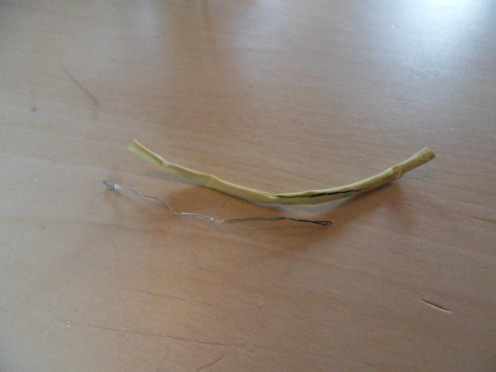

Nog steeds weinig veranderingen. Gisteren zijn de panelen van de Finals weer onder de douche geweest. Het was weer 2.5 jaar geleden en het paneel van de rechter speaker was wel erg zacht.
Voor de zekerheid het paneel dat in de rechter speaker zat links gemonteerd en ja hoor, nu was links het paneel erg zacht. Het moest maar even, want vandaag zou er bezoek komen. Ze waren op tijd weer op pad, dus paneel weer los en uitzoeken wat er mis is. Draden los, ader van de massa even nalopen en ik had 'm los in de handen... vast niet goed. Onderste rand van het paneel demonteren en ik had zo de isolatie van de massa in handen. Bijde naast elkaar gelegd en ik mis een stuk ader...
Ik mis een aantal cm ader. (en er zat een flinke groene aanslag aan de binnenkant van de isolatie) Gelukkis is het 'maar' de massa, dus onderkant van de panelen even van elkaar, verse kabel er tussen klemmen en weer monteren. Beide panelen doen het nu weer grandioos, dus ik kan weer luisteren naar een paar goede speakers. Ik zal bij de volgende douche dezelfde truc weer uit moeten halen, maar ala. dit is goedkoper dan vervangen. (en veel leuker) Misschien ben ik tegen die tijd wel zo gek om de panelen helemaal los te halen en goed op te lakken. Kan ik meteen wat aan de loslatende plakrandjes doen. De speakers zijn kwaliteit, maar de afwerking van de elektrostaat panelen is wel erg goedkoop, stripje plastic en wat kit.

Het onder de douche zetten was n.a.v. een artikel over magnepans (geloof ik) waarvan de panelen werden schoon gespoeld. Ach ja, als je tegen een rekening van 400+ per 5 jaar aan kijkt, dan probeer je wel wat, zeker als ze tock al 'stuk' zijn. Ik ben blij dat het vuil en repareerbaar was. Zeker omdat ik nu allang geen budget meer heb om ze te vervangen.

Inderdaad, ze klinken weer een stuk helderder. (of beter gezegd, de een, de ander was gewoon stuk)
Eens per 2-3 maanden uitzuigen, eens per 2-3 jaar douchen helpt.
