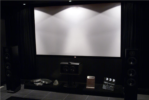

Citaat van: Marsh op mei  3, 2010, 09:42:22
Scherm hangt uit mijn hoofd nog geen meter boven de grond.
Podium zal ook nog zo'n 10 cm gaan worden, enkel nu nog aan het nadenken hoe ik dit zal gaan bouwen.
Hoe heb jij het gedaan?

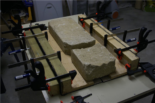

Podium is gemaakt van tuinhout en OSB-plaat, gevuld met glaswol om te voorkomen dat het een klankkast wordt. Achter het podium is 15cm ruimte voor kabels. Ik zal eens kijken of ik foto's heb van de bouw...

Ik heb "even" wat foto's gezocht... ;)
Als voorbeeld van de bouwmethode het achterpodium
Het voorpodium (er ligt een losse plank achter het middendeel, wat ik kan optillen om kabels te leggen.
zijkant van podiums worden bekleed. De open ruimte voor de kabels erachter is zo goed zichtbaar.
podium met kabels in de goten
podium met centerspeaker (scherm is mijn vorige en hangt 70cm boven de grond)
Hoop dat je wat aan hebt. Succes!
Marsh
Kijk, daar heb ik wat aan :D thx!
