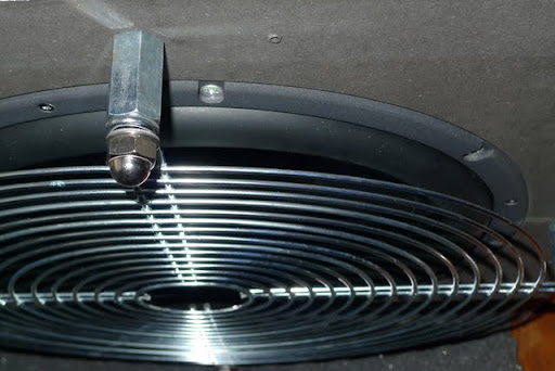

slobberbone
Dat frontfire beter klinkt had ik je al eerder gemeld  ::)
Nu wordt het deze zomer geen bbq-en want pappa moest zonodig het rooster voor de woofer schroeven :( >:(
Ejorne
Citaat van: slobberbone op maart 25, 2011, 10:21:53
Hahaha, wellicht kan ik de sub als upfire in de tuin slepen en een paar kolen op de woofer leggen...  :crazy:
Wordt dan een wat letterlijk uitgevoerde upfire.  ;D
Maar je had inderdaad al aangeraden om de sub als FF in te zetten. En uiteindelijk is die stap dan ook genomen. En ik ben blij, erg blij!
Met dank aan iedereen die mij op weg daar naar toe heeft geholpen, zoals jij, captain jack, ra subs en vooral ook morca.
Nu denk ik er nog over om eens de mini-dsp te gaan proberen. Ik lees er goede dingen over en ga me er nog eens verder in verdiepen. We hebben namelijk het idee dat het voor muziek weleens goed zal uitpakken wanneer het hele laag, onder de pakweg 30Hz wat naar beneden wordt bijgesteld. Deze mogelijkheid heb ik helaas niet met de antimode. Maar dat wat de antimode nu doet is al een hele verbetering.
Bij morca, die gebruik maakt van een behringer 1124p, is er een instelling die hij gebruikt voor muziek. Deze geeft in het onderste laag wat minder output dan bijvoorbeeld zijn film-stand. Die filmstand geeft wel een berg output op het hele laag maar klinkt voor muziek een stukje minder mooi dan die muziek-stand. Ik hoop bij mij thuis iets dergelijks te kunnen bereiken.
Maar phoe, wat een enorm verschil met mijn sub als FF in vergelijk met de DF. Ik ben blij, of had ik dat al gezegd?  :P

Ik had 3 jaar geleden toen we aan het bouwen waren al mijn mening gemeld,waar hij nu staat als frontfire,maar toen wilde zijn WAF nog niet meewerken ;D
Instellen weet ie wel,hij hoord van mij ook hoe vaak ik soms nog opsta om iets bij te stellen als de meting al mooi is
ventilatorrooster ;) nu blaast er ook lucht doorheen :D
