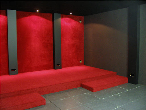

Philippe, op het plaatje zie ik volgens mij een 5.1 opstelling en nog 2 vierkantjes achter de sofa. Zijn dat stiekem speakers (7.1  8)) of lampjes?

Geen van beiden ;) Het zijn de pilaren met de kabels naar de beamer en ook nog 2 stopcontacten hebben.

Vanavond weer verder kunnen gaan, alleen hadden we niet veel tijd. En toch is het gelukt om samen met Annet de wand dicht te maken.
Morgen zwarte primer halen, zodat we alles in huis hebben om te verven. Volgende stap is kijken waar de koof van de gordijnrail komt...
