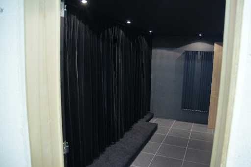

Echt gaaf maar maarrrrr, wellicht al eerder gevraagd, waarom geen vloerbedekking en zo'n harde tegelvloer? Over smaak valt natuurlijk niet te twisten maar mij lijkt de ruimte nog een stuk mooier en gezelliger te worden als je er vloerbedekking in legt. Heb je ook nog eens wat meer demping.
Ik vind die tegelvloer veel mooier in elk geval, en dan kan je al is iets morsen :)

Dank je! Keuze is bewust. Met vloerbedekking zou ik teveel demping krijgen. Mijn plafond neemt een groot deel voor zijn rekening. Advies van Toine was een harde vloer (tegels, laminaat) met een dik kleed in de luisterdriehoek. De achterste helft is volledig met vloerbedekking bekleed, ook de achterwand.
Bovendien is het een keldervloer, die mogelijk van onderaf vochtig kan worden. En dan zijn tegels ideaal...

Vinden wij ook. Dat morsen hebben we liever niet, maar kan natuurlijk wel eens gebeuren en dan is er niets aan de hand. Het zwarte kleed zie je niets op en de vloer is makkelijk schoon te maken. Dat geldt overigens niet voor de 2e rij, want dat is allemaal rode vloerbedekking :unsure: :D

Bedankt allemaal voor de complimenten en mooie woorden :wub: We zijn ook trots dat we dit allemaal zelf (kunnen) doen. Het duurt daardoor wel veel langer, maar het bouwen is ook onderdeel van de hobby. Ik ben wel erg blij dat het einde nu in zicht komt. Ik heb de HT écht gemist...
Vandaag de eerste laag verf aangebracht. Alles wat al een keer geverfd was dekt natuurlijk meteen, de andere delen moeten nog een keer. De achterkant van de diffuser is nu ook geverfd. Was al een tijdje een doorn in mijn oog en die is er nu uit :D
Ter vergelijk
Morgen de 2e laag en de electriciteit voor de (jawel!) gordijnen en dan kan de opbouw van de apparatuur weer beginnen. O ja, er moet ook nog een heel klein stukje van de onderkant van de deur af. Die klemt af en toe op de grond. Heb ik wel goed weer voor nodig, dus ik hoop dat morgen beter weer is dan vandaag :nopompom:

Ik neem aan dat je de basstraps bedoelt ;) Het mooie van dit ontwerp is dat de wand geheel onzichtbaar zijn werk doet en tevens het scherm onderdeel hiervan laat uitmaken. Het is verzonken en doet mee met de akoestiek. De wand is 30cm diep, maar daar zie je helemaal niets van. Hoop dat het (weer) gaat doen wat het moet doen.

Vandaag weer veel kunnen doen en verder gekomen dan gedacht. Scherm is op zijn plaats en wordt ingeklemd door de isolatie (Akotherm) boven het scherm. Verder de rail met de gordijnen opgehangen. Moeten nog wel gesteld worden, want de ze komen tegen de basstraps aan. Podium ligt ook al en hoeft gelukkig niet te worden aangepast.
De plinten moeten natuurlijk ook worden ingekort en daar heb ik ook al 1 van gedaan. De deur hangt ook weer. Was snel gedaan, want het stellen van de scharnieren en het schoonmaken van de onderkant was voldoende. Gaan toch nog de 3 tegels leggen, zodat de vloer klaar is. De tegels gaan tot de binnenkant van de ruimte. Daarachter komt een dorpel die het licht van buiten moet blokkeren en dan kunnen we doen met de bar wat we willen.
Het einde komt nu écht snel in zicht :popcorn:
