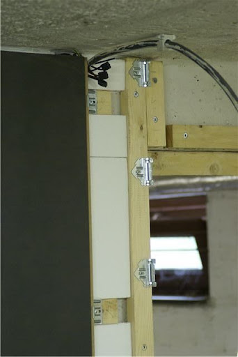

Zoals verwacht kom ik net een paar mm te kort :nopompom: Reden is dat de klemmen van het ClickBoard 1mm uitsteken. Zonder die was het misschien wel gegaan. Die 5mm van Jan was dus zo gek nog niet :withstupid: Dus plan A werkt niet.
Het zijn de driehoekige klemmetjes hier op de foto...

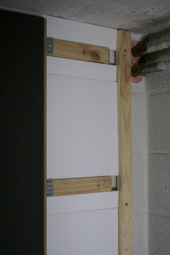

Echter plan B (1mm van de basstrap afschuren) is ook niet nodig. We hebben nu een plan C. We schuiven gewoon de zijwand aan beide kanten 2mm op... :D

Vonden wij ook, maar hoe ziet Plan C er nu uit? Zoals eerder gepost, het scherm past niet. Het scheelt bijna niets, maar toch net iets teveel...
Dus zoals gezegd: tijd voor Plan C. En voor degenen die niet weten hoe je een zijwand verplaatst... :D
Men verwijdere de ClickBoard plaat (o jee, dat werkt dus alleen als je bij de bouw hebt gekozen voor ClickBoard ipv Gipsplaat :tongue2:)
Men stelt de regels met de Jamoschroeven (o jee, dat werkt dus alleen als je bij het monteren van de regels voor Jamoschroeven hebt gekozen :tongue2:)
Een Jamoschroef is een speciale schroef met 2 keer schroefdraad gescheiden door de glad deel. Hierdoor kan je de afstand van de regel tot de muur regelen.
We hebben zojuist de horizontale en verticale regels een paar mm naar achter verplaatst. Het is van groot belang dat alles waterpas is. Anders wordt de naad tussen de platen zichtbaar. Gelukkig zijn we niet zo precies :D
Het voordeel van ClickBoard is dat het een soort kliklaminaat is, dus eenvoudig te verwijderen en opnieuw te plaatsen :thumbs-up:

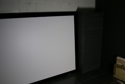

Resultaat van alle inspanningen... Het scherm past ertussen :pompom:

Btw, klemt het scherm eigenlijk wel tussen de diffusers?
