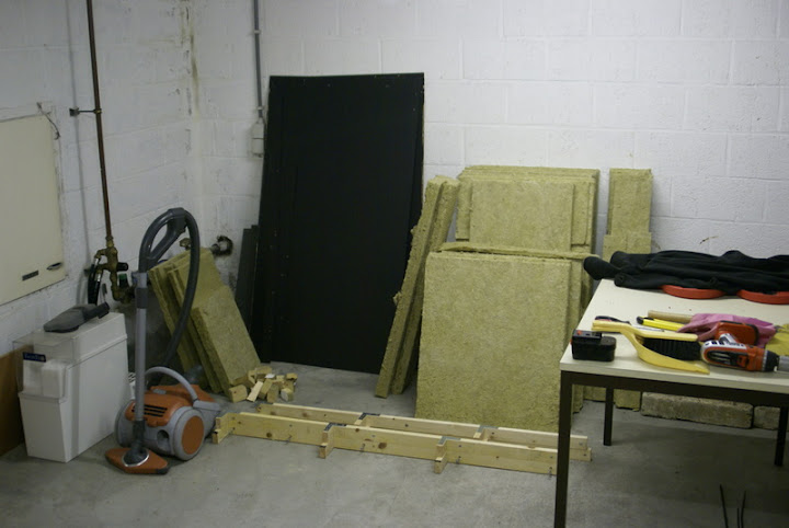

Vandaag heb ik de rest van de wand gedemonteerd. Als je alle materiaal bij elkaar ziet, dan is dat toch wel indrukwekkend. En dan te weten dat er nog meer materiaal in de nieuwe wand gaat zitten... :unsure:
Het plafond met toebehoren
Het materiaal (triplexplaten, houten latten en veel steenwol)
Hoe de voorkant van de HT nu uitziet
Alle lijm- en houtresten heb ik ook nog verwijderd. Elke mm is er 1 teveel :D

Dat is inderdaad een indrukwekkende hoeveelheid materiaal zeg. Alles bij elkaar een aardig klusje.
