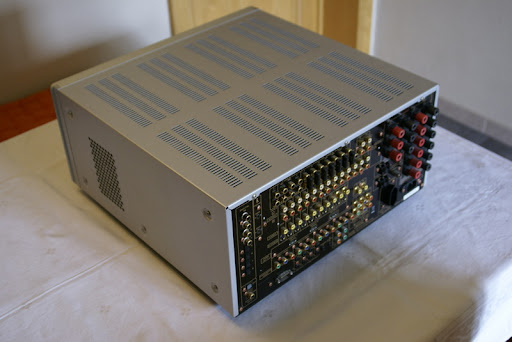

en wat een beest is het toch he? prachtig! waar is overigens dat gat aan de zijkant voor. met die witten tanden zeg maar.
Het is inderdaad een prachtig beest. 26kg en 22cm hoog! Is niet makkelijk te tillen, daarom heeft Annet me geholpen het beest naar de keuken te tillen.

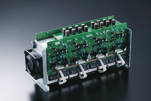

Het gat aan de zijkant is voor de koeling. Erachter zitten de versterkers en een ventilator (die ik nog nooit heb gehoord). Op de volgende foto van areadvd.de zie je wat ik bedoel...

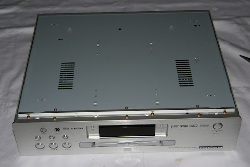

Omdat ik dacht de zekering van de DV9600 te kunnen gebruiken heb ik die ook opengemaakt  (ik was toch bezig ;)), maar kon geen zekering vinden. Heb zelfs het complete voedingsbord eruit gehaald, maar niets te zien :blink:
Het voedingsbord met details
Dit lijkt me de plaats waar een zekering zou kunnen zitten... Niet dus :unsure:
En omdat ik toch bezig was heb ik ook nog een paar foto's van de opbouw gemaakt.
Het analoge audioboard
De printplaat achter de aan-/uitknop. Misschien zit in dat zwarte huis een zekering??
De hoofdtelefoonaansluiting
Tot slot nog een van de buitenkant. De DV9600 heeft een dubbele onderplaat van staal. Ik neem aan voor de stabiliteit. Die heb ik hier overigens eraf gehaald, omdat ik dacht dat ik zo bij de onderkant van de printplaat te kunnen komen. Niet dus...
