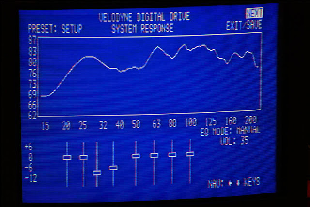

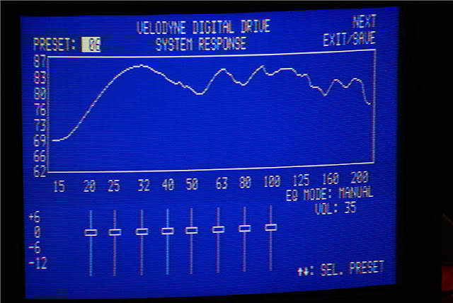

Ik heb zoals beloofd foto's gemaakt...
System settings
EQ defeat (preset 6)
EQ on
Ga natuurlijk nog verder met experimenteren (ook met film). Maar voorlopig ben ik tevreden. Het is al een hele verbetering met voorheen en daar het toch om :biggrin:

Ik heb ook nog even de waarden genoteerd van de EQ sliders.
De waarden van de verschillende sliders zijn:
f (Hz)|L (dB)|Q
20|0,0|4,3
25|0,0|4,3
30|-7,0|2,0
37|-5,0|2,0
50|0,0|4,3
63|0,0|4,3
80|0,0|4,3
100|0,0|4,3
Volume op de receiver stond op -10,0 dB.

Bij de preset 6 grafiek zou je nog countour frequency rond de 50 hz kunnen zetten en dan een paar db contourlevel dat zou nog wat schelen als het goed is voor een mooie grafiek, maar het gaat uiteindelijk om het geluid.
Met instellen gebruik ik meestal alle presets om zo verschillende dingen te proberen met de preset buttons op de afstand bediening kan je dan makkelijk een paar verschillende grafieken bekijken zonder dat je gelijk alles overnieuw hoeft af te stellen.  Uiteindelijk zal je dit niet zo laten staan maar gewoon de beste waardes overnemen, alleen in de setup fase zijn 6 verschillende preesets wel handig om ze te misbruiken voor experimenten met fase, of contour levels.

Citaat van: Tube-freak op december 23, 2008, 21:34:50
Goeie tip! Ga ik zeker doen, want dat is snel gedaan. Ik weet wat de default waarden zijn, dus die zijn snel hersteld. Ik dacht inderdaad al dat je in praktijk maar 2 presets gebruikt, 1 voor muziek en 1 voor film.
Ik heb misschien volgende week een paar dagen vrij. Mooie tijd om te experimenteren.
