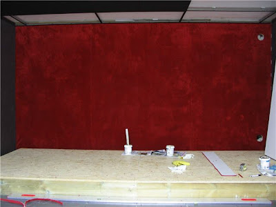

Vandaag weer druk bezig geweest... Tapijt op de achterwand aangebracht. Om niet in één keer 4m tapijt vast te houden is het tapijt in 3 delen verdeeld. De pilaren dekken de naad af (idee van mijn vrouwtje 8)). De lijm was nog een uitdaging, wat een kl%#ezooi >:( Maar met het eindresultaat zijn we erg blij. Helaas kunnen foto's het niet zo mooi weergeven...
Let niet op de CV, die wordt mooi zacht roze ;D ;D ;D We weten niet of die wel zo groot moet zijn. De temperatuur is nog nooit onder de 18 geweest en met de beamer zal het aangenaam vertoeven zijn ;D
Het halve plafond moest er weer uit om het niet te verkl%ten met die kl%$e lijm ;D Wat een troep :-X
Bijna klaar!! En het hangt nog steeds >:D
Eindresultaat van een dagje met tapijt en lijm...
Nu zijn de opstapjes aan de beurt. Tegelijk met de kabelgoten rondom de podia, maar deze week alleen weer 's avonds... Nog effectief 12 dagen. Het wordt krap maar het gaat lukken :D

Bedankt voor de uitleg HTip. Ik heb zijn site tussen mijn favorieten gezet.  ;)
Die achterwand ziet er ook prachtig uit. De vloerbedekking is tegen reflecties in het hoog?

WAUW! Je hebt me op een idee gebracht met dat tapijt...... Of beter gezegd, dat idee ga ik jatten voor mijn nog niet afgewerkte achtermuur! O0
Thanks LN!! Het tapijt werkt (samen met de stoffen stoelen) eigenlijk over het hele spectrum (van midlaag tot hoog) als aanvulling op het plafond. De absorber concentreert zich op de lage tonen... En alles bij elkaar moet leiden tot de volgende grafiek...
