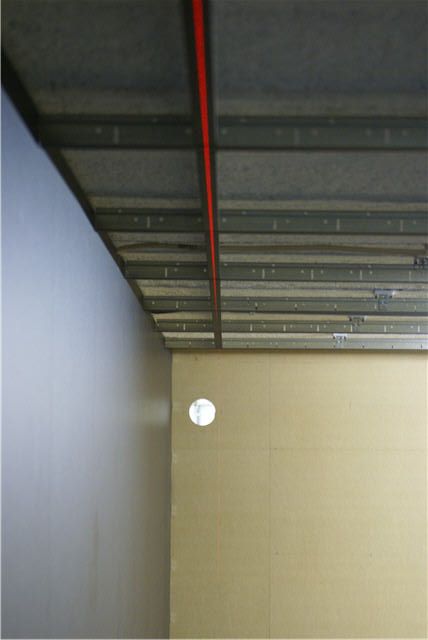

Vandaag ging (gaat) gelukkig een stuk beter dan gisteren. Het plan wat we gisteren hebben bedacht is inderdaad de beste manier om de hoofdprofielen te monteren ;) We hebben nog geprobeerd of de dwarsprofielen nodig waren. Zonder, was een klein streepje plafond zichtbaar. Met, is het dus helemaal donker. Dus het moet met dwarsprofielen ::)
Dat vergt wel wat meer precisie, omdat de openingen dan precies op de juiste plaats moeten komen. Daar helpt de laser dan weer bij, zoals jullie hier kunnen zien...
Het testen met de platen...
De drie profielen die klaar zijn. De dwarsprofielen bij de TL-balk kunnen niet geplaatst worden. Daarvoor moet ie weg, maar dan hebben we geen licht ::) Komt dus later ;D
We hebben net even gegeten en als we nog puf hebben gaan we nog de gaatjes van de overige profielen boren en de hangers monteren. Tenminste dat zou prettig zijn :D

Thanks guys :D Het is inderdaad een hele klus, maar het is absoluut de moeite waard. Ik neem aan dat montage op een regelwerk ook een mooi strak resultaat oplevert, maar wij wilden graag het profielsysteem onzichtbaar hebben en dan moet je dus al dit werk doen ;) En een stukje preciezer is met dit systeem denk ik niet genoeg. Je moet echt op de milimeter nauwkeurig meten en zagen ::) Maar dan klikt ook alles precies in elkaar.
Maar...
Alle hoofd- en dwarsprofielen hangen !!! 8)
Vanmorgen om 9.00 uur begonnen. Eerst 4 gaten gemaakt waar de ventilatoren en roosters komen voor de broodnodige frisse lucht. Wat was dat een verschil ;)
Daarna eerst per rij, met de laser op de grond voor de richting, de hangers uitgericht en indien nodig gaten opnieuw geboord. Dan ging lekker snel. Daarna alle profielen op maat gezaagd. Dat was achteraf het meeste werk. Want dat moest zoals gezegd erg precies...
Even snel een boterham naar binnen gewerkt en toen snel de profielen opgehangen. Met mijn lieve (en geduldige ;D) assistente was dat in 20 minuten :o gebeurd. Tot slot nog de dwarsprofielen en eventueel dingen die in op het plafond in de weg zaten verwijderd. Afijn toen was het 15.00 uur. Meer tijd hadden we ook niet, want we moeten zometeen weg...

Zoals beloofd ::)
Eindelijk frisse lucht :P
Profielen wachten op hun eindbestemming
De eindbestemming ;)
Hoezo precies in het midden :P ;D
Morgen misschien (als de tijd en energie het toelaat ;)) het afregelen van de hoogte en het monteren van één van de hoekprofielen...
Vanavond toch weer even de kelder in gedoken. Plan was het afstellen van de profielen. Resultaat is dat er 15 platen hangen :P Wat een verschil in akoestiek :o :o :o En toch zijn er nog veel open plekken. Dat beloofd veel goeds als het plafond volledig dicht is 8)
Het bewijs ;D
Morgen een hoekprofiel ophangen en dan de voorbereiding voor de spotjes. Dan begint het snijden van de platen om deze passend te maken. Het laatste deel kan pas als de paneelabsorber, oftewel de voorzetwand met het verzonken projectiescherm, klaar is. Dit is dus het volgende grote onderdeel in de bouw ::)
Het begint nu echt ergens op te lijken :D
