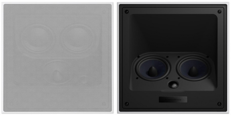

Deze dan?
Met 26.7 x 20.3 x 16.5 cm niet echt "aanwezig" visueel, maar des te meer "audueel".
Teejoo
De speakers die ik gebruik zijn eigenlijk als inbouw in een verlaagd plafond bedoeld. Er zit zelfs een mooi wit doek voor. Maar dat ga ik bij mij natuurlijk niet gebruiken.
Het ziet er straks redelijk cool uit denk ik 😊.

Bij de B&W's zit al een inbouwbak als behuizing. Dus zodra je een verlaagd plafond hebt hang je die bak gewoon daarin. En daar komt de daadwerkelijke frontplaat met speakers in. Zo zou ik het in een woonkamer doen.
