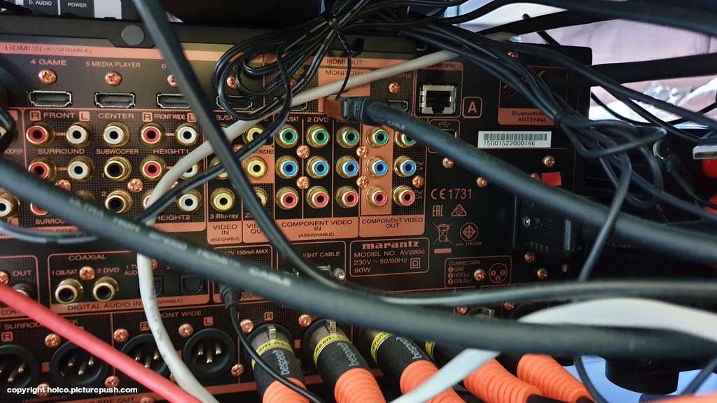

Ik heb een Oppo 203, fijne speler met erg mooi beeld en super geluid, enkel heb ik al een tijdje dat de HDMI handshake niet wil met de Marantz AV8802 processor,
elke keer dat ik hem opstart krijg ik wel beeld maar geen geluid, trek ik de HDMI uit de AV en plaats ik hem weer terug is het meteen opgelost.
Iemand een idee waar ik dat moet zoeken?

DustinV
Citaat van: holco op mei 25, 2020, 12:00:02
Die vanaf de Oppo.
Geen idee of ik de 8802 of de 8802A heb, hoe kan ik dat zien?
There is a sticker on the backpanel of the AVR right beside the Network interface with an "A" (see picture below) indicating the upgraded version. Moreover, if you switch on the receiver, it indicates AV8802A on the front panel display under the trap door for a short moment during booting up.

Volgens mij kon je die "A" upgrade ook aanschaffen.
EDIT: gevonden: https://www.marantz.com/nl-nl/shop/avcontrolamplifier/hdcp22upgradeforav8802
