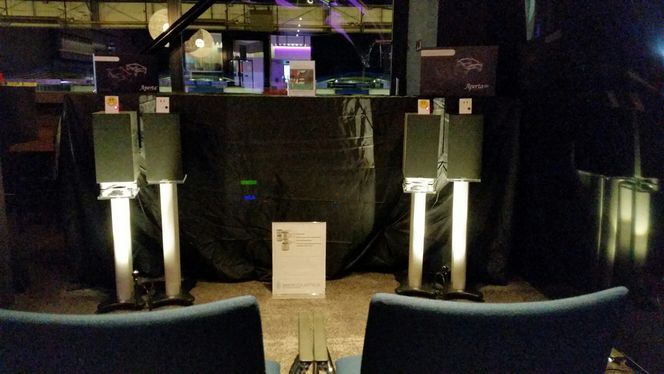

Nee, geen gesjouw met boxen of gerommel met kabels.
Het is een opzet waarbij er automatisch per minuut wordt omgeschakeld. De ruimte was donker, dus moeilijk te fotograferen.
