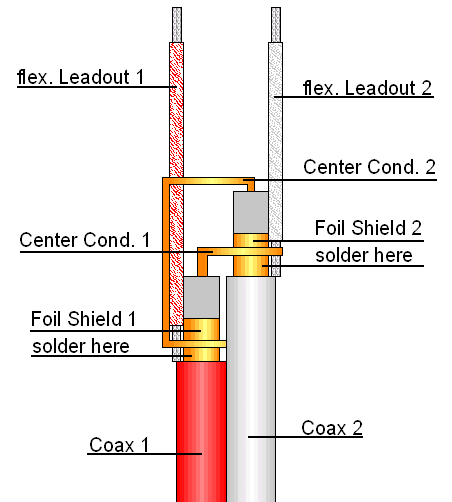

Een ander ontwerp van TNT die ik wilde maken is wat skin betreft beter, de twee coax speakerkabel, waarbij de kernen en de mantels(met folie) kruislings worden verbonden(zo pak je de afscherming aan) en dus theoretisch de lage tonen/grote stromen door de kern kunnen lopen en de hoge tonen door de mantels.
Even een kleine toelichting:
Op zeer hoge frequenties wordt skin-effect lastig om aan te pakken, zo spreken we ook van bv zendbuizen of zendpijpen... Dit omdat de hoge frequenties naar de rand gaan... Dat is dus precies hetzelfde met de folie en de "braid)...
Nadeel van deze kabel waarmee je in onze ogen weer een hoop teniet doet is het feit dat er flink geslodeerd moet worden en dat betekend overgangsweerstand...
