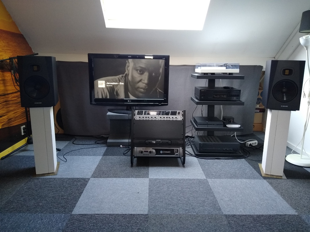

Aan de ene kan een setje ADAM T8V monitoren. Superdroog, gedetailleerd en eerlijk geluid. Gaat vreselijk hard zonder een krimp (ik kom van Cerwin Vega's af, dat ging nog veul verder). Echt mijn geluid dit.

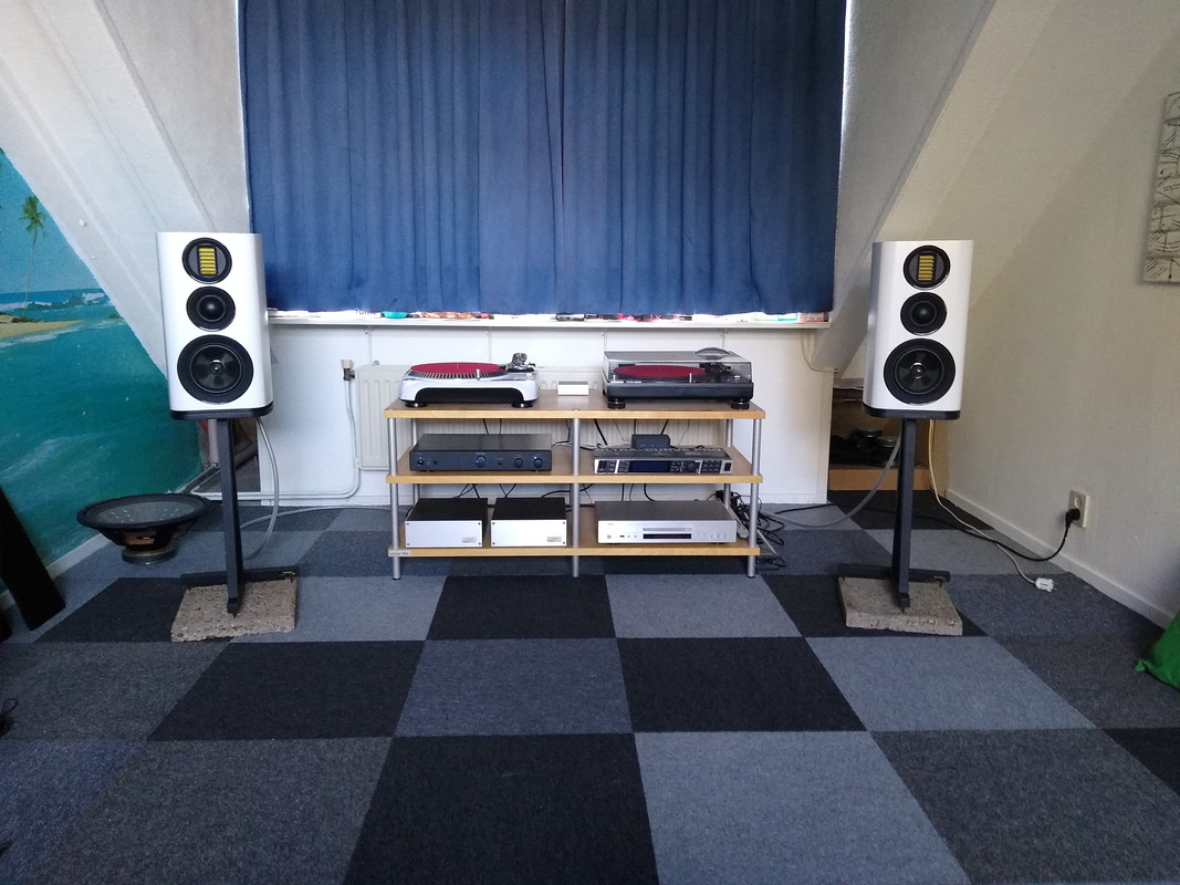

En aan de andere kant een setje Wharfedale Evo 4.2 die me erg, nee, compleet verrast hebben! Qua soundstage, detaillering en gewoon het hele plaatje wat ze neerzetten. Wow! Ze zuigen je in de muziek. Betrokkenheid is een mooie term binnen de audio vind ik, en dat doen deze,  heel erg uitnodigende speakers die elke keer weer een smile op mijn gezicht toveren. Ik zit nog op de juiste stands te wachten, het zijn vrij grote jongens en een stevige stand van 55 cm is niet eenvoudig te vinden.
