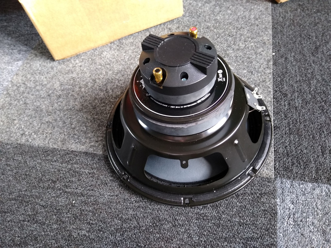

Ik loop al een tijdje rond met het idee om eens iets met een coaxiale driver te doen. Tannoy DC's die ik heb gehoord klinken vrijwel zonder uitzondering erg mooi. Maar wel erg aan de prijs en het is wel zo leuk om zelf weer iets te maken. Eminence heeft een serie woofers waar je een compressietweeter achterin kunt draaien, en hoppa, je hebt een puntbron. Er moet wel een beetje laag uitkomen en dat lukt niet met de Eminence alleen.
Gedachtes, plannetjes, zoeken naar drivers. Ik weet net nog niet helemaal. Ik zoek een 10 inch driver voor de laagkast die flink laag kan gaan. Tot nu toe een Peerless XLS 10 of een Dayton Ultima 10 op het oog. De kast wordt gepoort, waarschijnlijk met een sleuf aan de onder(voor)kant. Zal een cm of 70 hoog worden. De positie van de woofer in de baffle maakt niet zoveel uit, de crossover wordt laag genoeg. Misschien komt ie wel aan de achterkant.

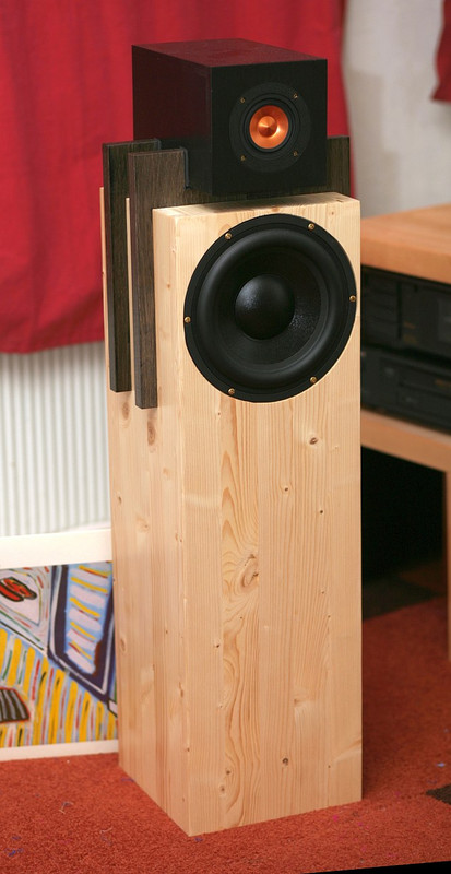

Het topkastje  waar de coaxial in komt ga ik denk ik losjes baseren op de Nescio, een project van Henkjan (actief op diverse fora) een aantal jaren terug. Toen al wilde ik ooit zoiets gaan maken. Nu een Nescio on steroids dus aangezien alles 10 inch wordt. De Eminence woofer in het topkastje moet tot 100 Hz gaan lopen en de tweeter erin vanaf 1500 Hz. Dit kastje is fors gedempt. Ben wel benieuwd wat dat doet.
De Nescio:
De binnenkant van dat topkastje:
Ik heb nog een Mark Audio CHR 70 (ooit bedoelt voor mijn NEscio maar is er nooit van gekomen, wel gebruikt in diverse andere ontwerpen) en best kans dat ik eerst de kleine versie daarvan maak, om eens te proberen wat het doet in combinatie met deze onderkastjes.

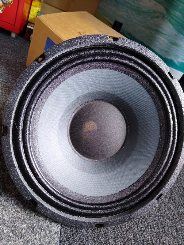

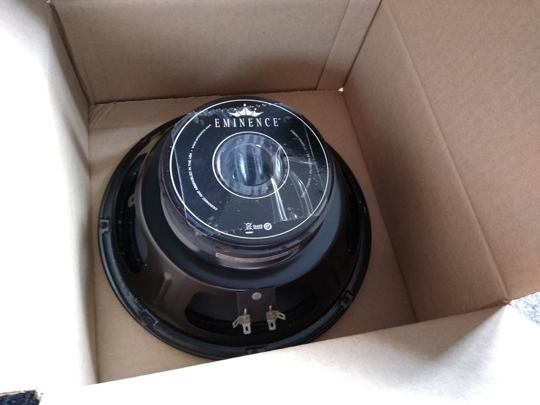

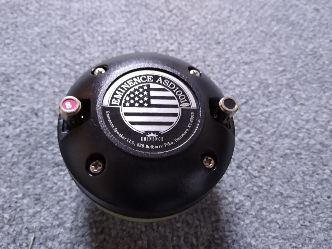

Vandaag de Eminence drivers in ontvangst mogen nemen. Binnen een paar dagen bnnen vanuit Frankrijk, netjes.
Met 94,3 dB gevoeligheid en een belastbaarheid van 250 Watt komt daar wel geluid uit. De tweeter doet het met 104 dB nog beter. Dat merk ik ook wel, in de huidige setup ruist de normaal gesproken erg stille versterker die op die tweeters zit nogal. Hoorbaar op de luisterplek. Moet ik nog wat op verzinnen.

Ik kan nog niks laten zien aangezien alles nog in mijn hoofd zit.  ;D Ik heb alleen de 10CXA en de ASD1001, de laagdriver ben ik nog niet uit.

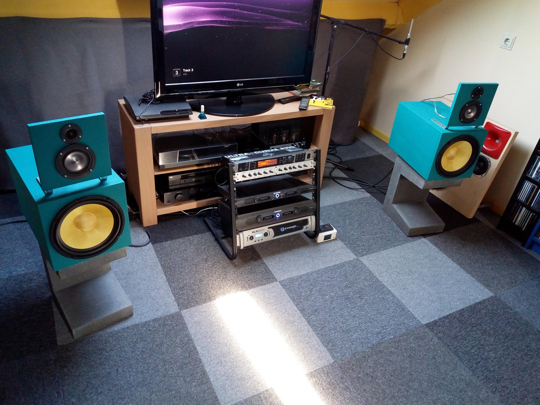

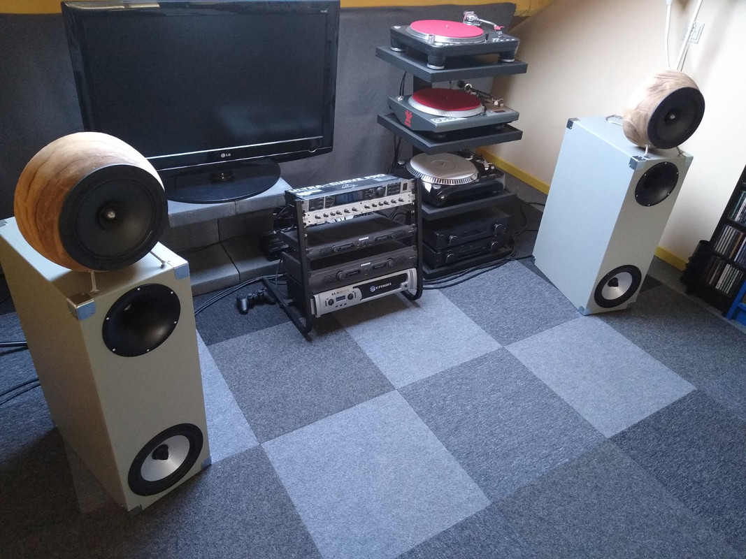

Hier nog een ontwerp, wat een klein beetje een teleurstelling was. Losjes gebaseerd op een Transmission Audio speaker die ik ooit heel mooi heb horen spelen. Het klonk goed op zich maar het deed me niks. Een Mark Audio CHR 70 met gesloten laag en kleine tweeter. De open baffles waar ik nu naar luister (rechts op de foto zie je er nog 1) trekken je véél meer in de muziek.
Mijn ideale recept heb ik nog niet gevonden. Daarom bouw ik iedere keer iets anders, en pik op wat ik okee vindt klinken. Hoorntweeter is wel een vaste waarde aan het worden, en breedbanders ook. Die combi is lastig. Met een breedbander wil je die zoveel mogelijk van het frequentie spectrum laten weergeven, maar een hoorntweeter wil je zo laag mogelijk inzetten. Dat zit elkaar in de weg.
Gedoe....  ;D

De setup hier is de volgende,
Bronnen,
Aries mini streamer op Metrum Hex dac
47 lab shigaraki drive
47 lab shigaraki dac
Voorversterker,
Grace M903 headphone amp, monitor controller en dac
Dsp,
Oud TC electronic XO24
Nieuw MiniDSP DDRC-24
Eindversterkers,
voor laag, Labgruppen IP450
Voor mid hoog, SUN audio SV2A3
Speakers,
Laag Beyma 15G400 in bass reflex
Mid hoog AER ND1 op Oris 250 hoorn
En dat was het wel zo'n beetje.
De bijgevoegde foto is niet geweldig, maar ik ben niet zo'n fotograaf.
Met vriendelijke groet,
Kermy
