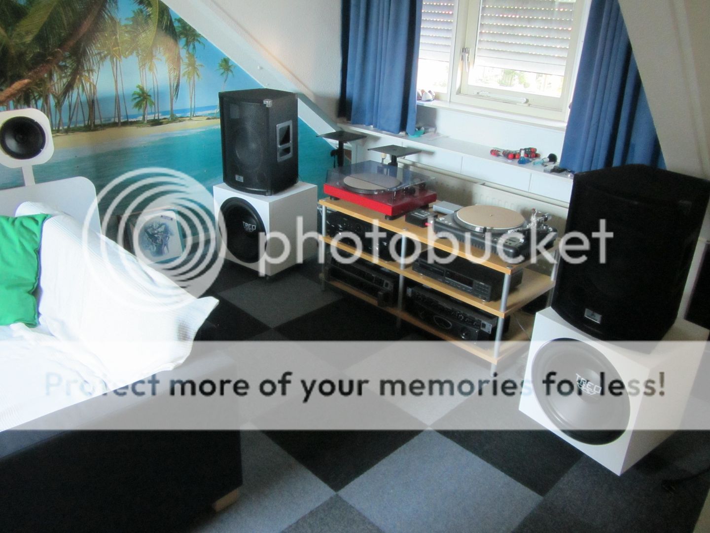

Even voorstellen. Mijn naam is Ruben en sinds een jaar of 7 bezig met de audio hobby. Ik lees veel op de diverse audio fora en ben al jaren actief op Audiofreaks. Op het HTforum lees ik zo nu en dan mee en vond het eens tijd om wat meer hier te gaan kijken.
In de afgelopen jaren  is er veel (meest tweedehands) apparatuur in huis gehaald door mij en weer verkocht. Een jaar of 5 geleden heb ik ADAM luidsprekers gekocht en die zijn lange tijd mijn referentie geweest. De beste die ik gehad heb. Ze staan nu echter te koop omdat ik aan het zelfbouwen ben geslagen.
Tot een jaar geleden woonden mijn vrouw en ik in een appartement en stond de set in de woonkamer. Nu heb ik een zolder ter beschikking waar ik 2 sets opgesteld heb, beide actief gefilterd.
Jaren terug ben ik eens begonnen met een setje Cyburgs needles te bouwen. Dat was leuk maar ik miste bas. Gaandeweg ben ik er achter gekomen dat toch wel heel fijn vind, mooi laag.  Dus een paar jaar terug het plan opgevat om open baffles te bouwen met 15 inch woofers. Dat duurde vervolgens nog een tijdje voordat dat van de grond kwam maar vanaf dat moment ging het los. Het ene na het andere bouwsel werd geprobeerd, met verschillende drivers (subwoofers en breedbanders). Iedere keer een stukje beter, tot ik op het punt kwam dat ik mijn zelfbouwers beter vond klinken dan gewone speakers. Ik heb nu 2 open baffle ontwerpen waarvan 1 is aangesloten. Het ene is een systeem met H frame woofer en minimal baffle mid en tweeter. Deze klinken superfijn vind ik. Natuurlijk is er nog verbetering mogelijk maar dat zal ik in de actieve filtering moeten zoeken. De andere is een 'echte' open baffle, een plank voor de woofer en een plankje voor de 8 inch breedbander. Ik heb de H frames aangesloten staan en die set bestaat uit:
Peerless DX20BF00-04 tweeter
Mark Audio CHR 70 breedbander/mid
Pioneer TS-W383F (sub)woofer
Crossoverpunten 240 en 6,8 kHz
Ze worden aangestuurd door:
Arcam A65 plus gebruikt als voorversterker
Yamaha CD S300 CD speler
Vestax PDX D3 MkII platenspeler
Behringer DEQ 2496 als DSP
DBX 234XS als drieweg crossover
Vanuit de DBX worden er 3 eindversterkers aangestuurd voor laag mid en hoog
Laag: Crown XLS 2000
Mid: Samson Servo 300
Hoog: Samson Servo 120a
Aan de andere kant van de zolder staat een eveneens wat eigenwijze set. Hiervoor gebruik ik een set zelfbouw subwoofers met gesloten kast. Erbovenop een paartje kansloze Devine Trono 10 PA speakers. Het idee hier was om zo goedkoop mogelijk een fullrange luidsprekersysteem te maken. De Trono's kosten 46 euro per stuk nieuw en ik zag ze laatst zelfs voor 39 euro. Dat kan nooit wat zijn natuurlijk. Maar met actieve aansturing is er best wat moois van te maken.
De andere set dus:
Devine Trono 10 mid en hoog
Treo TSI 15.4 subwoofer
Crossoverpunt 90 Hz
Advance Acoustic MPP 202 voorversterker
Technics el cheapo CD speler (met Philips swingarm loopwerk)
Scott PS76 platenspeler
Vestax PDX 3000 Mix platenspeler
Behringer CX 2310 tweeweg crossover
Vanuit de CX 2310 worden er 2 eindversterkers aangestuurd voor laag en mid/hoog
Laag: Yamaha P3500S
Mid/hoog: Behringer A500
Voor beide sets heb ik de frequentie curve op de luisterplek glad getrokken mbv de DEQ 2496 en een meetmicrofoon, wat een enorme verbetering geeft.
Ik ben hier voorlopig weer tevreden mee maar het zal niet lang duren voordat er weer wat gewijzigd gaat worden. Het zelf bouwen en knutselen geeft mij zeer veel voldoening. Veel meer dan kant en klare speakers te kopen, die neer te zetten met een mooie versterker en CD speler er aan en dat is het dan. Ook krijg je langzaam aan meer inzicht in wat akoestiek, luidsprekerdesign en driver eigenschappen doen, al ben ik op dat vlak nog echt een beginneling.

Grappig ontwerp die bovenste speakers?
Zelf ontworpen?

Kwabbernoot
Leuk ontwerp die spiekers op de eerste foto. :worship:
