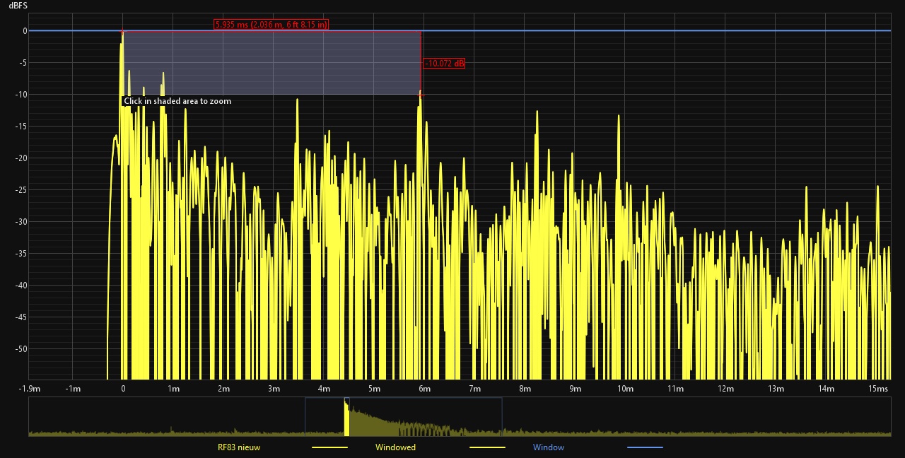

Met een meting in REW kan je precies de reflecties zien en op hoeveel miliseconden die zitten. Dan kan je de afstand uitrekenen en dan weet je of het een zijwand, vloer, plafond of voor-achterwand reflectie is.

Citaat van: Richi op juli 30, 2026, 13:16:11Met een meting in REW kan je precies de reflecties zien en op hoeveel miliseconden die zitten. Dan kan je de afstand uitrekenen en dan weet je of het een zijwand, vloer, plafond of voor-achterwand reflectie is.
Dat kan.
Maar dan weet je nog steeds niet exact waar te hangen.
Dat moet je testen lijkt mij
Citaat van: morca op juli 30, 2026, 13:39:52Dat kan.
Als je de afstand weet, dan kan je uitmeten waar de panelen te hangen. Dan zou ik het nog steeds even testen voordat je ze vast schroeft of lijmt.

Geluid kaatst over meerdere wanden heen.
Volgens mij is het niet zo makkelijk.
Je weet niet of je 1 reflectie meet.
Of meerdere
Zeg maar plafond naar muur naar je luister plek.
Of andersom
Kun je dat uitleggen of heb je hier toevallig een linkje van?
Ik heb het ooit gelezen maar kan het niet terugvinden, volgens mij was het zoiets als hieronder:
Onder de knop 'Impulse' of 'Filtered IR', zoomen en dan met CTRL+ALT + Rechtermuisknop slepen naar alle pieken die binnen ~10dB marge vallen.

Citaat van: Sjaak_Banaan op juli 30, 2026, 15:36:28Kun je dat uitleggen of heb je hier toevallig een linkje van?
In het YouTube filmpje dat ik heb gepost op de vorige pagina wordt het heel duidelijk uitgelegd. Richting het einde van de video.

Qua ophangen is dit vaak een kwestie van de mirror points. Op zich is dat nog niet zo spannend. Bas word een ander verhaal ;)
Handje klap zegt vaak alleen of de ruimte te levendig of te dood is. Verder zegt het heel weinig.
Een beetje als een calibratie op het oog doen aan de hand van een film zoals de matrix ;)
