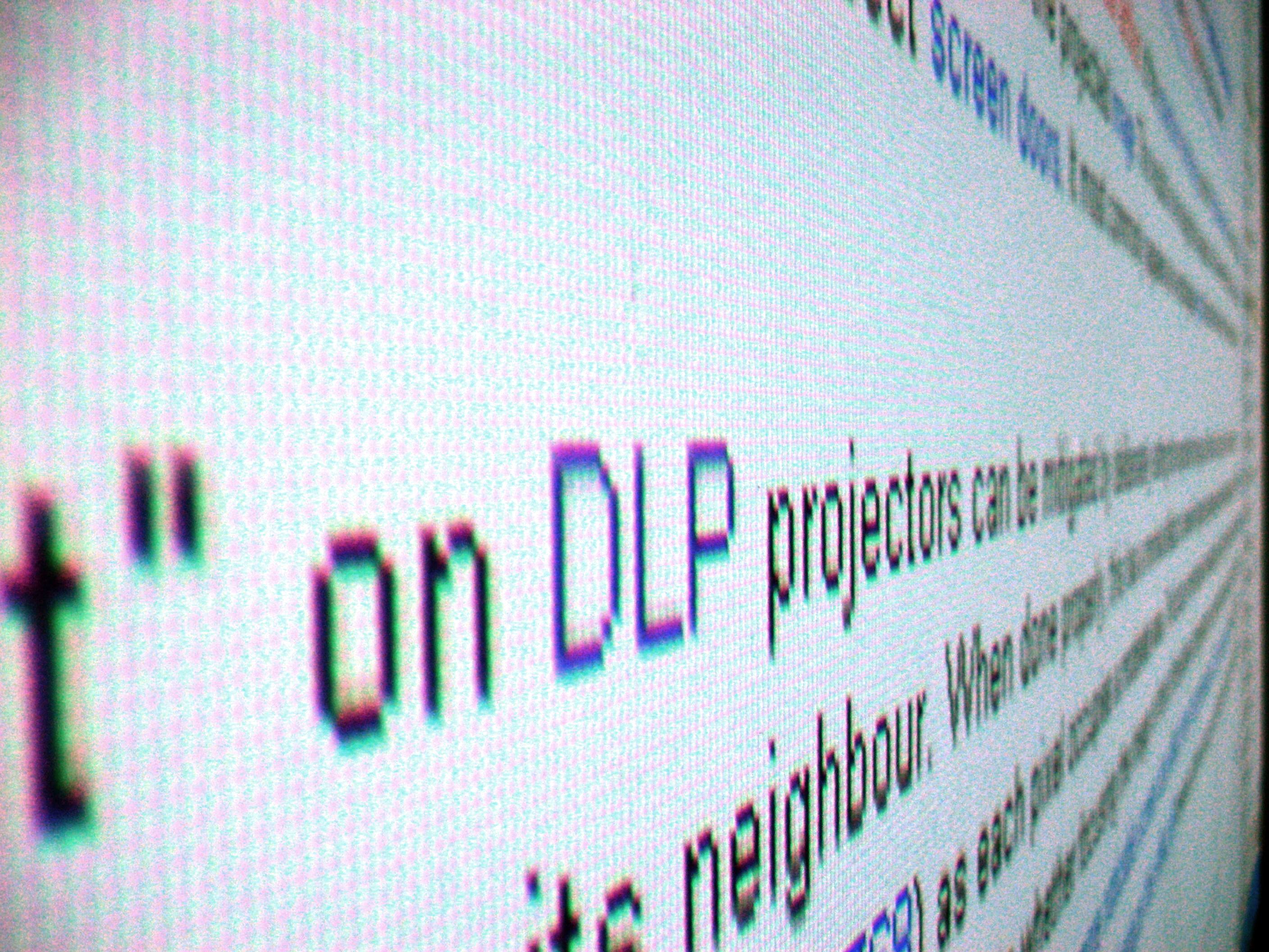

Eh, screendoor effect? Waarom zou je dat krijgen bij n groter scherm, terwijl de kijkafstand hetzelfde blijft?
Is dat omdat de projector groter moet projecteren?

Screendoor effect komt omdat er bij een LCD paneel pixel te zien zijn, ga maar eens heel dicht op je laptop/lcd kijken en dan zie je de individuele pixels. Op een 24 inch schem oid zitten de pixels zo dicht op elkaar dat je de ruimte tussen de pixels niet kan zien en dus lijkt het een egaal vlak. Maar als je het scherm opblaast tot 2 meter breed dan wordt de ruimte tussen de pixels uiteraard groter en als je dan te dicht op je scherm zit dan zie je die ruimte. Als je er verder vanaf gaat zitten ( en je houdt de grootte gelijk) dan zie je het niet meer omdat de pixels dan in elkaar overlopen (je ogen nemen de ruimte tussen de pixels dan niet meer waar)
Hopelijk is dat zo een beetje duidelijk.
Ik projecteer trouwens op 100 inch op 2.5-4 meter (ligt eraan op welke bank we zitten). Op 2.5-3 zie je screendoor, daarvoorbij niet. Ik zou dus niet groter gaan dan 90-100 inch voor die kijk afstand (al is het bij DLP (wat de w1070 is) geen probleem omdat die geen screendoor hebben ?
