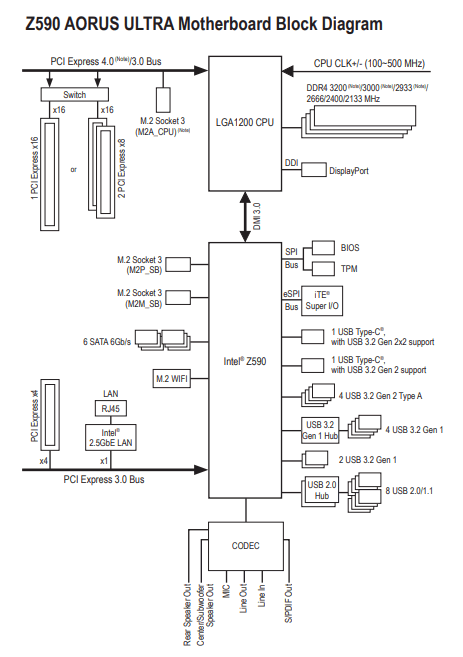

Z590 bord met 11700 en 16 gb geheugen gevonden. Die heeft 2 maal x16 pcie (1x x16 of x8 en x8) en een 3e x16 slot met x4 electrisch

jaco
het is wel iets voor mensen die ook een htpc scaler willen maken.
Je hebt in basis tenminste 24 PCI-E lanes nodig
Dus een mainbord met een PCI-E 3.0 slot wat fysiek tenminste x8 is (voor de quad kaart)
Dit bord heeft fysiek 3 x een x16 slot, maar bovenste is echt x16, middelste is x8 (en dan ook de bovenste x8 voor dual kaart)
en laagste slot is een x4. Zou moeten werken.
De Decklink single link hdmi capture kaart heeft een: PCI Express 4 lane generation 2 nodig.
de Decklink Quad link hdmi capture kaart heeft een: PCI Express 8 lane generation 3 nodig.

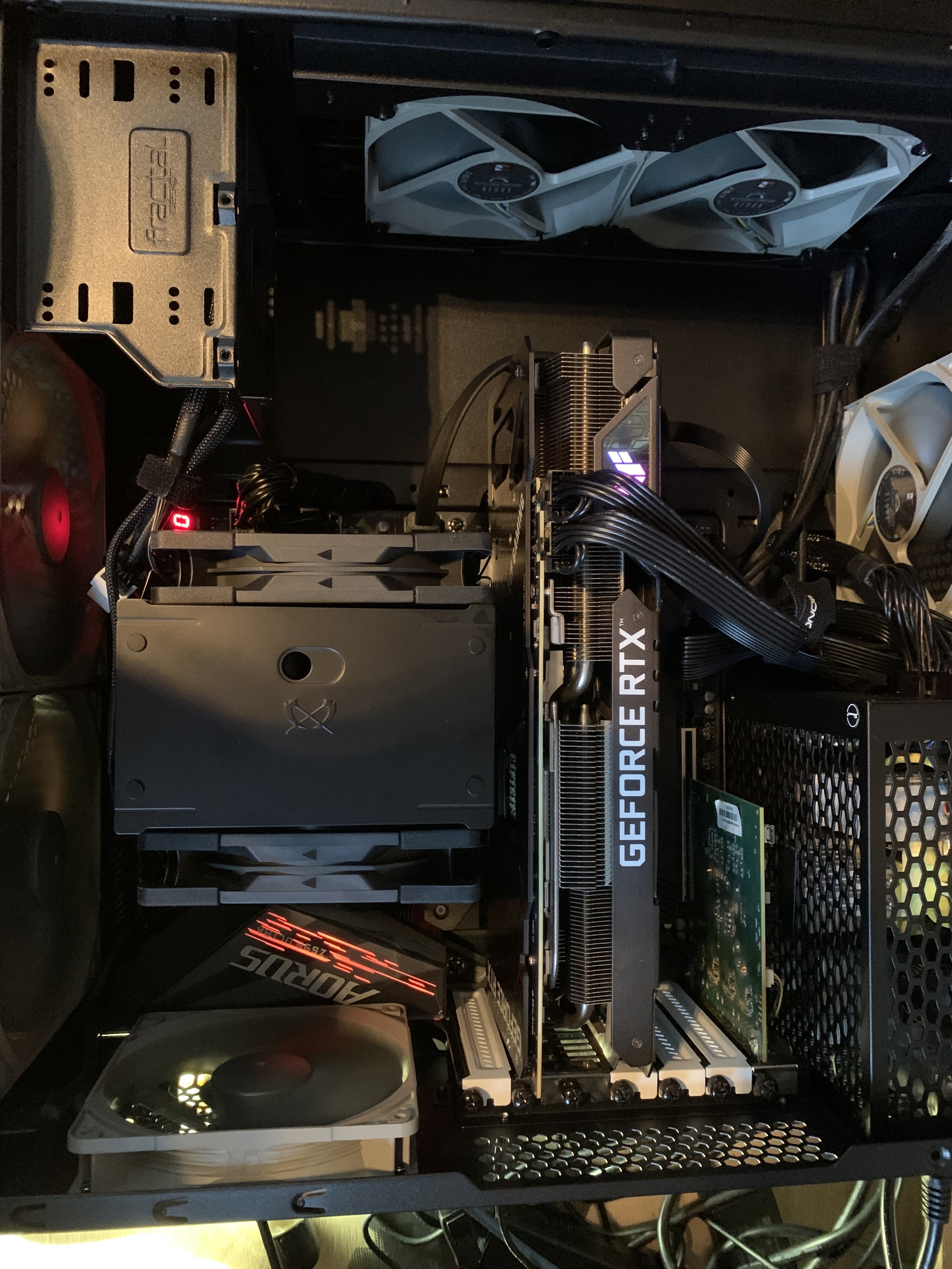

Het z590 bord cpu en ram had ik al binnen. Vandaag de fractal design core 2500 binnen gekregen met een scynte koeler. Net een seasonic fanless 700 watt voeding en wat noctua redux pwm fans besteld. Dan kan ik volgende week het ding in elkaar schroeven.
Met wat geluk de psu en de fans morgen, dan kan ik de pc aanzetten..
Voeding en fans zijn binnen. Even uitzoeken op welke headers de PWM fans werken. Zijn 2 die voor waterkoeling lijken te zijn. Maar een fan is een fan lijkt me.
Paar dagen later uiteraard geen beeld meer. Ik zie wel tellers aan de kant van de render lopen.
Zelf gewone directshow renderer werkt(e) wel.
Pc werkt, ik zie in videoprocessor dat hij een input heeft, video formaat etc wordt goed gedecteerd.
Madvr113 geinstalleerd, maar die klaagt dat unrar.dll niet aanwezig is...
Edit: lijkt dat dat komt bij de download dat de virus shit dat weg haalt,
Edit2: handmatig aangepast, unrar.dll en de install.bat die waren beide er niet,
Pc windows 11 gemaakt en nu heb ik beeld zoals ik verwachte..
