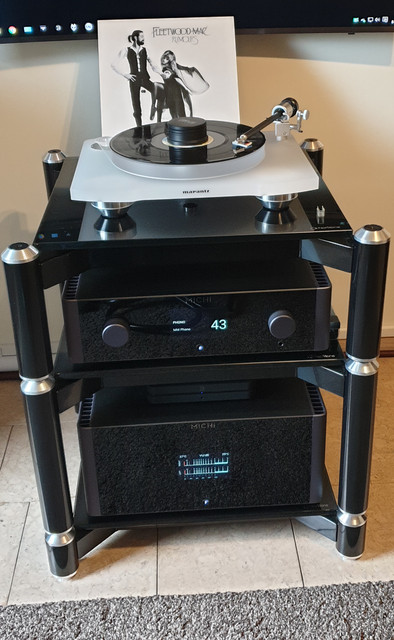

Zow ...dat zijn flinke bakken zeg. En mooi ook nog eens.
Mooi! Dat zal vast heerlijk klinken. Geniet ervan.
